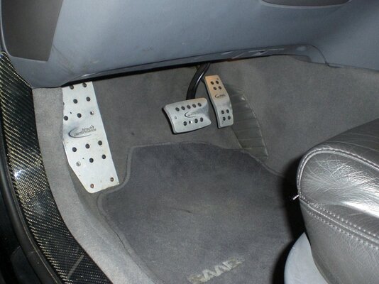

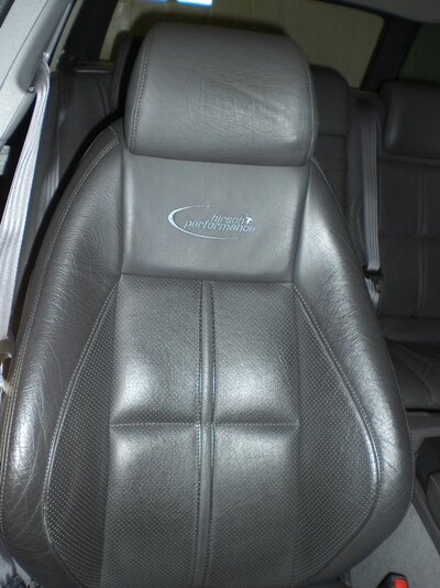

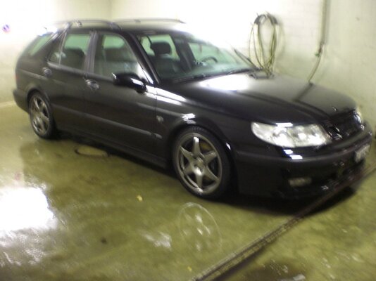

Hier mein neuer Untersatz.
Es handelt sich hierbei um einen 9-5er Aero Troll Jg. 12/2000 mit 140'000km.
-Domstrebe von Speedparts.
-Forge Bypass-Ventil.
-Hirsch 18 Zoll Alufelgen
-Hirsch Bremsanlage 4-Kolben
-Hirsch Ladeluftkühler
-Hirsch Ansaugrohr
-Carline Edelstahl-Komplett Auspuffanlage 3 Zoll
-Interieur in Carbon
-Seiten-Einsteigleisten in Carbon
-Hirsch-Performance Schriftzug in Sitze eingestickt.
- und vieles mehr.

Nicht schlecht.
Frage: was bewirkt das Bypass Ventil ?
Besser Ansprechverhalten bei Gasannahme als das Originale Ventil. Leicht spürbar.
Fein. Einen Troll hatte ich auf in der engeren Wahl. Hab mich dann gegen den mir angeboten Entschieden (war eher ne Bauchsache...).
Den Grill würde ich ggfs. wieder auf Chrom umbauen.
Und: toitoitoi das jemand für deinen 9000er bietet....
Danke für die Info.
Wenn es so gut ist, warum gibts das nicht gleich ab Werk ?
Oder hat es andere Nachteile ?
Hi Tina...das Bypassventil ist immer drin beim Turbo (sonst von Bosch, aus schwarzem Kunststoff) und von Forge ist das Ganze hübscher, teurer, und exakter in der Wirkweise (habs auch drin).
Hübscher Troll, klasse Sitze.
Wie läufts mit der Beschleunigung, 1., 2., 3. Gang?
Brauch bei meinem 9 5 schon ein sehr empfindsames Gasfüßchen, um im 1. und 2. Gang nicht zuviel TCS Einsatz, oder Gummiabrieb zu erzeugen. (nur um die 255 PS bei ca. 400 Nm)
Geht schon recht gut mit der Automatik im Sport-Modus. Ist ja Begrenzt auf 400 NM aber spürbar.
Schone aber die Automatik will ja noch lange SAAB fahren.

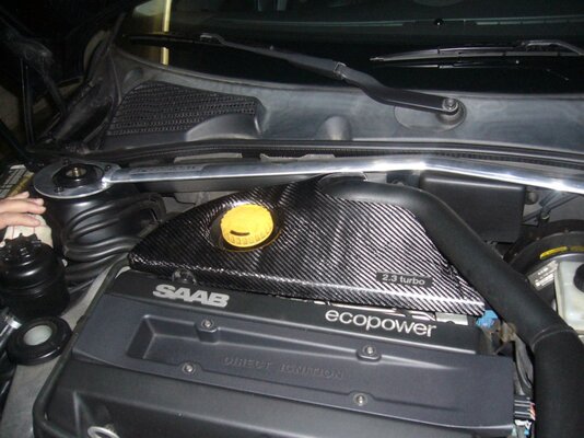

So nun wieder was neues eingebaut. Obere Motorabdeckung in Carbon.

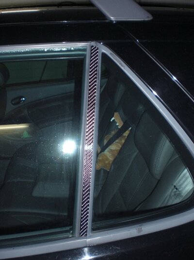

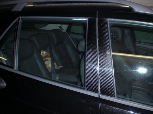

So es geht weiter. Habe heute die Dekorpanele für die Tür und die hintere Fensterrahmen in Carbon montiert.
