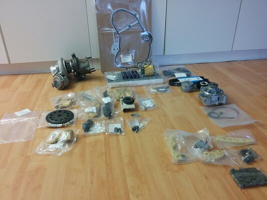

Eigentlich bin ich mit dem Motor zufrieden und habe nicht vor das komplette Aggregat zu wechseln.
Aus diesem Grund ist das heute angekommene Paket auch nicht so gross ausgefallen, trotzdem schwebe ich in Weihnachtsstimmung (nur ohne Schnee).
Termin für den Umbau wird sich auf Ende Januar einpendeln aufgrund von harten Lernphasen und noch härteren Prüfungen :-S
Das Paket:
... mit dem Inhalt für die nächsten 200'000km... :
Paket geht jetzt schön in eine Ecke und wird für kurze Zeit zum Staubfänger :-D
