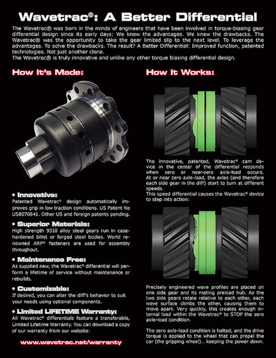

Das QDH8J sperrt ebenso wenig wie das für meine Familienkutsche passende QDH6J. Es ist ein Torsen-Diff, welches solange Drehmoment übertragt, bis ein Rad entweder in der Luft ist und/oder kein Drehmoment mehr übertragen kann. Das ist der casus knaxus - im Wortsinne. Ein Wavetrac z.B. sperrt (ein wenig; wie viel genau, entzieht sich meiner Kenntnis). Da kann ein Rad durchdrehen, auf der Eisplatte stehen oder in der Luft sein...what ever. Um den Sperrfaktor wird Drehmoment auf das andere Rad übertragen. Das liest sich alles ganz harmlos - die Fahreigenschaften unterscheiden sich jedoch deutlich von denen eines offenen Diffs. Der Wagen wird, bei durchdrehendem kurveninneren Rad, nach innen, in die Kurve "gezogen". Das möchte man im Extremfall bei einer Familienkutsche nicht unbedingt haben, oder?
Für das F40 Getriebe gibt es ein Wavetrac - habe die Jungs von Wavetrac schon gefragt; eine Kleinserie legen sie ab ca. 50 Einheiten auf - ich kann mir nicht vorstellen, so viele Verrückte hier zusammenzutrommeln.
So funktioniert's:
Nein, ich hab mit der Firma nix am Hut - hätte nur gern deren Diff in meiner Kiste...
Gute Nacht
Hab ich jetzt nicht verstanden. Heißt das, der Wagen verändert sich von untersteuernd zu übersteuernd? Das wäre übel. Und zweitens, auf welche der beiden Technologien bezog sich diese Aussage?
Sowohl Quaife als auch Wavetrac sind Torsen-Diffs. Bitte selbständig Funktionsweise ergoogeln.
Das Wavetrac sperrt ein klitzekleinwenig - siehe mein Anhang in #6.
Ob das genügt, um Dich mit dem Pferdeanhänger von der Wiese rauszuziehen, vermag ich nicht zu garantieren. Ebenso wenig vermute ich eine Garantie seitens der Hersteller.

Wieviel Autos soll ich denn so vorhalten? Ich hab eins. und die Wiese war noch nicht nass, als ich da ankam ;-) Gegoogled hab ich ohne Ende, vor Jahren schon, aber ergebnisfrei. Sperrt das Wavetrac weniger oder mehr als das Qaife? Das grundsätzliche Problem bei der Recherche war, dass das immer so klang, als wenn die Kraft auf das Rad umgelenkt würde, das noch Haftung hat. Mithin wäre es die Lösung für das Problem mit Schnee/Matsch. ABER: wenn dann die Vorzüge der einzelnen Differentiale gepreist wurden, ging es immer nur noch um Fun, Kurvenführung und ähnliches Zeug, das mich herzlich wenig interessiert. Meine Familie kotzt, bevor das Auto rutscht, um es mal so zu sagen ;-)
Edit: Die Wavetrac-Reklame beschreibt auch genau, was ich will, propel the wheel. Warum ist die jetzt besser oder geeigneter als die Qaife? Ich hab es nicht verstanden, sorry. Die Frage ist eh, was ich für ein Getriebe drin habe, und ob das ginge.

Die für SAAB passenden Diffs von Quaife sperren nicht.
Das Wavetrac sperrt ein wenig, um Dich von der Eisplatte zu lotsen.
Mit ner Anhängelast von über 1t in der Wiese oder am Hang wär ich mir nicht sicher, ob das Wavetrac ausreicht.
Ist aber egal, da das Wavetrac nur für ein F40 Getriebe zur Verfügung steht - wir bauen hier Papiertiger...
