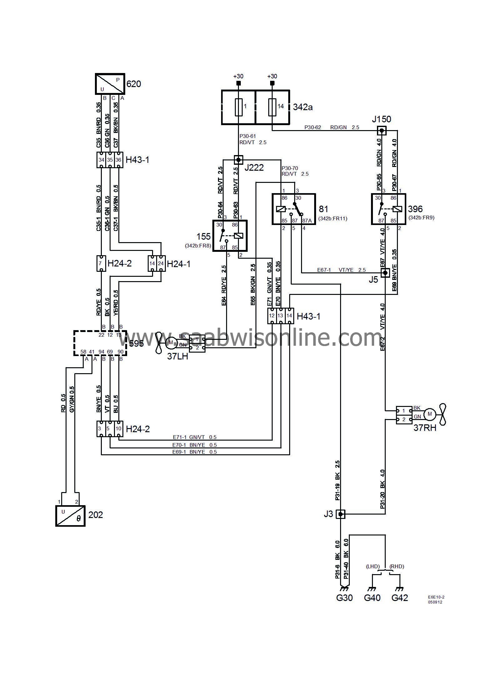

Kühlerlüfter Ansteuerung hatten wir vor kurzem erst hier (oder beim 932). Ich meine da war der Leistungsschalter, der von Motorsteuergerät die Anforderungen auf die hohen Ströme umsetzt, defekt. Ich habe nur gerade den Eindruck, dass da im WIS für den Diesel der falsche Schaltplan drin ist :dontknow:

Na hatte ich doch in #10 schon rein verlinkt. Aber ich versuche mal das Problem mit Lüfter aufzudröseln. Denn wenn ich mich recht entsinne, dann funktioniert das Regenerieren nicht.
Beschreibung Kühlung Diesel: https://saabwisonline.com/c11/9-5/2...e-radiator-fans-start-in-the-following-cases/
Nur passt der Schaltplan nicht dazu, da sind nur zwei Relais drin und nicht das Reglermodul 706 : https://saabwisonline.com/images/9600/img-e6/e6e10-2.jpg
Also schauen ob du Relais hast oder das Steuermodul neben dem Kühler. Ich meine letzten Fall (bei dem 932) war es ein Kabelbruch einer der Ansteuerleitungen.
Vergleich mit 932, gleicher Motor:
Kühlung https://saabwisonline.com/images/9440/img-f6/f6e10-2.jpg

Relais für die Lüfter müssten beim Diesel, wenn er Relais hat und nicht das Leistungsmodul neben dem Kühler die folgenden sein:
Relais Schnelllauf linker Lüfter: Teil 81 auf Platz 11
Relais Langsamlauf Lüfter: Teil 155 auf Platz 8
Relais Schnelllauf rechter Lüfter: Teil 396 auf Platz 9
81 und 155 hängen an Sicherung 1 auf Sicherungsplatz 1 und
396 hängt an Sicherung 14 auf Sicherungsplatz 14
Alles immer unter der Annahme, dass deiner Relais für die Lüfter hat und nicht das Leistungsmodul neben dem Kühler.
Quelle: https://saabwisonline.com/c9/9-5/20...l/radiator-fans-diesel/list-of-components-15/
