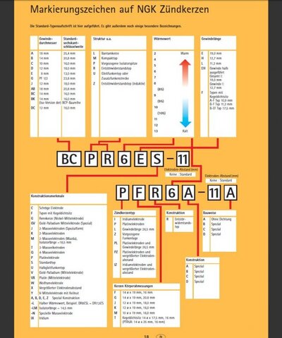

Ich habe da mal eine ganz blöde Frage:
Mein Wagen braucht neue Zündkerzen (NGK BCPR7ES-11)
Diese habe ich bei meinem Händler um die Ecke bestellt.
Geliefert hat er mir folgende Kerzen: BCPR7ES OHNE 11 dahinter.
Er meint das sind die richtigen. Frage, stimmt das....??? Was sagt die 11 aus oder was bedeutet es, wenn diese nicht dahinter steht.
Hoffe auf schnelle Antworten.
Die 11 bedeutet voreingestellter Elektrodenabstand von 1,1mm. Musst du also noch korrigieren.
Saab 9-5 Zündkerzen
Hallo zusammen!
Vielen DANK! Habe es eben selber auf der Homepage von NGK gefunden.
