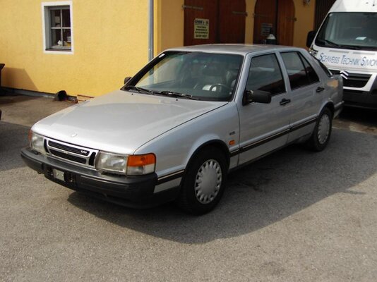

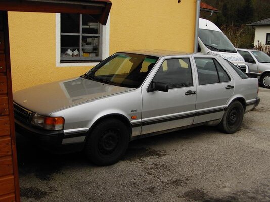

Hier zwei Bildchen die ich heute noch geschossen habe :smile:

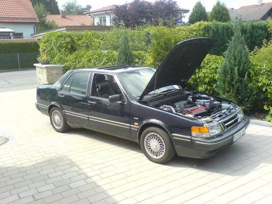

Hallo wolly :smile:,
den meinst Du, oder ? :biggrin:
hab ich schon.........:eek:
im Hintergrund vom 1. Foto klitzeklein noch der 9000i,
im Vordergrund der turbo..... :tongue:
beide knapp 20 Jahre alt und daher bald versicherungsmässige Oldtimer :rolleyes:
...und manchmal, wenns mich mal wieder überkommt, wird das APC im Turbo durch eine Eigenkonstruktion ersetzt, die kW - Angaben stimmen dann allerdings nicht mehr ganz :cool:.......
Schönen Sonntag noch !
MFG
