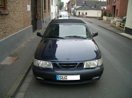

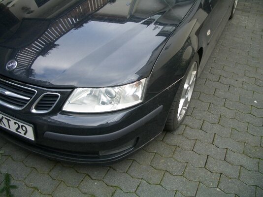

Hallo!
Bei unserem Cabrio habe ich die Embleme einfach in Wagenfarbe lackieren lassen,bei unserem neuen habe ich mir etwas anderes einfallen lassen..........
Gruß,Thomas
