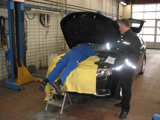

Geile Arbeitsposition.
Gute Fahrt

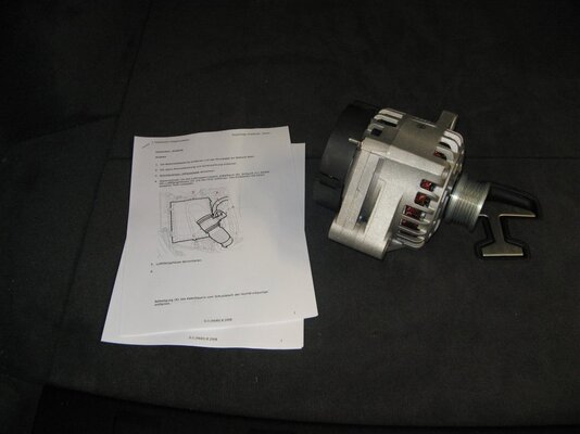

Also augenscheinlich keine GW-Garantie.
Und dann auch noch die richtigen Farben !
Nur der Querstreifen (blau, weiblich?) fehlte im Bild !
Und dann gleich noch mit Einbauanleitung dazu................:biggrin:
Die Einbauanleitung war ja nicht schlecht, aber dazu sei eine Anmerkung erlaubt:
Laut SAAB, sollte man das rechte Vorderrad entfernen, dann die Verkleidung im Radkasten ausbauen, um an den Riemenspanner zu gelangen.
Auch das Luftfiltergehäuse sollte ausgebaut werden.
War aber alles definitiv nicht erforderlich!
An den Riemenspanner kam man von Oben gut heran, die LiMa war dann auch gut zu erreichen. Einzig so ein HAlter, an dem ein Stecker festgeklipst war, musste losgeschraubt werden, um die ausgebaute LiMa zwischen Motor und Spritzwand nach Oben entnehmen zu können.
Im Großen und Ganzen war es eine recht schnelle und entspannte Reparatur, die ca. 45 Minuten gedauert hat.
Seitdem lief er auch schon wieder 200 km ohne Zwischenfälle ;-)
