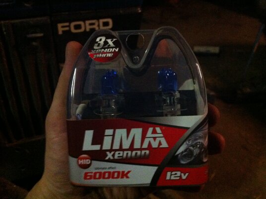

ich fahre grad testweise die Lima H3-Leuchtmittel. Haben eine dem Xenon sehr ähnliche Farbe aufgrund des gefärbten Glaskolbens und lt. Shop auch e-Prüfzeichen, angeblich die xenonähnlichsten Leuchtmittel. Teste die gerade auf Haltbarkeit.
Von der Ausleuchtung her kann ich keine große Reduktion feststellen, von der Haltbarkeit - mal schauen.

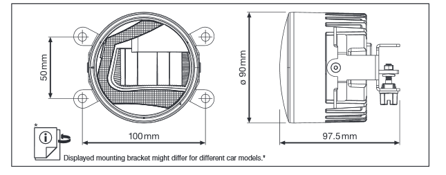

kennt jemand die genaue Abmessungen von Nebler am Saan 9-3, auch MY2004? Wie sieht die original Befestigung aus?
EDIT: sind die Nebler und Befestigung gleich wie bei Opel Vectra C OPC (2003-2008)?
Danke,
r
Der NSW sitzt in einer Halterung und wird mit drei Muttern befestigt, zu den Abmessungen finde ich leider nichts............

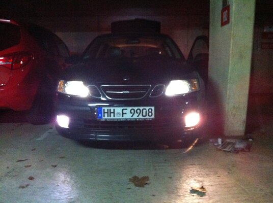

Da mir just letzte Woche eines der oben beschrieben Leuchtmittel kaputt gegangen ist, sitzt, bis die Reklamationsware ankommt, ein handelsübliches Phillips-Leuchtmittel im anderen NSW.
Die Aufnahme ist nicht gut, jedoch kann man den deutlichen Unterschied in der Leuchtfarbe erkennen und auch sehen, dass "die Lima Lampe" die gleiche Leuchtfarbe wie die 4300k-LED-Standlichter haben.
