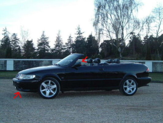

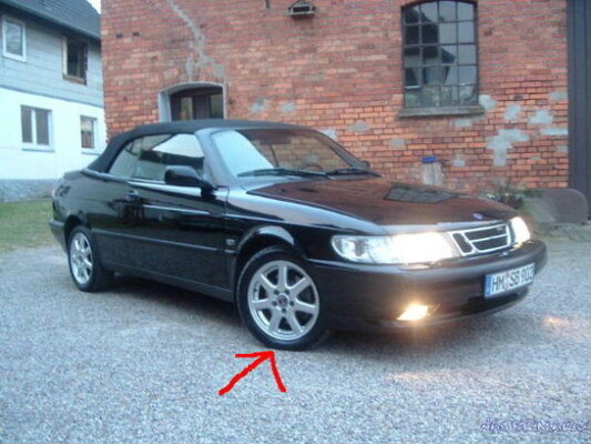

Es gibt mehrere Versionen des Talladega, mit Turbo oder auch als Sauger, als S oder SE-Variante. Ich wies, das alle Versionen mindestens diesen "winzigen" Frontspoiler / Spoilerlippe und lackierte Außenspiegel haben (sieh Bild, rote Pfeile).

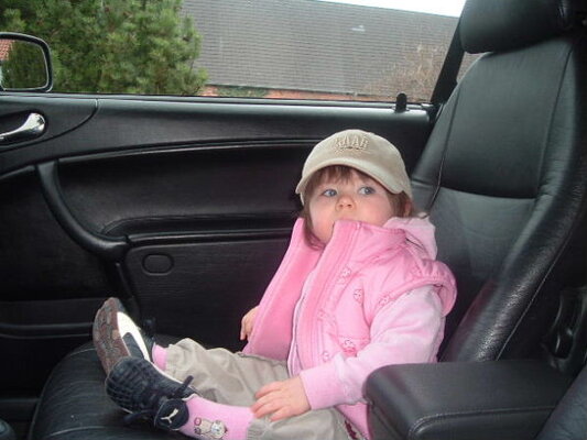

Ich habe ein 900ll Talladega Turbo Cabrio. Dieser Wagen hat erst mal eine SE-Ausstattung, den Spoiler, die lackierten Spiegel, die 16 Zoll BBS Felgen und, was so weit ich weis wirklich nur der Talladega hatte, oder zumindest einge, mit Leder bezogene Türtafeln.

@ stefan24V - sag mal, ist bei (deinem) tallageda die KOMPLETTE Türinnenverkleidung beledert oder nur die Einsätze (und die Türgriffe)?
Ich werd's ja bald sehen, wenn wir unsere Pimpaktion bei dir starten *freu*, aber wissen wollte ich es jetzt schon ;)

Sind nur die Einsätze, die sonst aus Stoff sind mit Leder überzogen. So wie raoul_duke schon gesagt hat.
