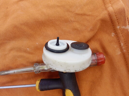

zum Thema B-Pumpe, auch dort lässt sich bestimmt erkennen, wenn zerlegt ist.
werde berichten, denke das dieses Verformen der Flatterventilträger die Füll/Fördermenge ungünstig verändert und es somit zu den Beobachtungen (zusatzfilter)kam.

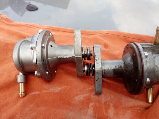

wer mitgelesen hat, wird verstehen,.......................ich lasse Bilder sprechen.
IMG_20160917_131235.jpg IMG_20160917_131348.jpg IMG_20160917_131606.jpg IMG_20160917_131609.jpg IMG_20160917_131612.jpg IMG_20160917_131616.jpg IMG_20160917_131620.jpg IMG_20160917_131628.jpg IMG_20160917_131651.jpg IMG_20160917_131705.jpg
Da es mit dem Bildern nicht ausreicht------------------------------->
---------------------> was treiben die für ein Schindluder mit uns?
Ich bestellte wie bei denen auf der Seite abgelichtet, die Pumpe li,............... was kam sah so aus (re. im Bild)
hatte stille Hoffnung das es nur besser sein könne! und dann das...........:puke:
kürzere Stößelstange.

Ich könnte mir gut vorstellen, das die vorherige oder entstandene Hitze, in der B-Pumpe, die inneren Kunststoffbauteile verformt und somit die Flatterventile nicht mehr richtig schließen lässt, somit den Sprit zurück laufen lässt (Tankfüllstand abhängig ?)........
