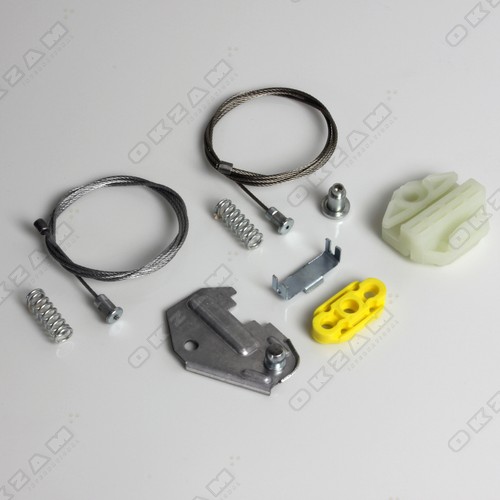

An den hinteren Fensterhebern geht meistens so ein Halteteil für die Seilführung kaputt. Gibt es für wenig Geld als Reparatursatz.
Würde es Sinn machen, für ein paar EUR sowas auf Vorrat zu bestellen, damit ich am Samstag was habe?

Wird ziemlich sicher das Teil aus dem Satz sein, welches gebrochen ist. Von daher ja, der Reparatursatz wird mit hoher Wahrscheinlichkeit benötigt.
Ich habe ihn bisher immer via Ebay bezogen.
Türverkleidung ausbauen, dann kommt man dran. Der Fensterheber ist mit Nieten befestigt. Diese muß man ausbohren um den Mechanismus aus der Tür heraus zu bekommen. Nietzange und neue Nieten werden dann natürlich auch gebraucht, um ihn später wieder zu montieren.

Aus dem Reparatursatz habe ich dann eine neue Kunststoffscheibe an der Metallplatte befestigt und die Niete mit einem Körner festgehämmert, da keine passenderes Werkzeug zur Hand.
Sollte hoffentlich halten.
Was mich wundert: Von der zerschossenen Scheibe habe ich im Innenraum der Tür nur ein kleine Bruchteil, eine kleine Kunststoffmanschette(?) und eine Klammer, die ich auch im Reparatursatz habe, gefunden.
Hier die 3 Bruchteile und die von mir neu zusammengenieteten Scheiben (das Plastikführungsteil, 1. Foto oben habe ich auf der Metallplatte drangelassen):

  • Habe ich grundsätzlich die Scheiben korrekt zusammenbekommen?
  • Wie geht es weiter? Vermutlich muss der Zug daran befestigt werden, nur wie? Kann natürlich sein, dass ich vor dem Zusammennieten der Scheiben etwas anders hätte machen müssen...
  • Wo gehört die Klammer und die Manschette hin?

Die Seile müssen wohl in der zusammengenieteten Scheibe eingehängt werden, hier ein kompletter Fensterheber:

Wenn die Seile noch in Ordnung sind kann man die drin lassen.
Ja, die Seile hätte man vorher einhängen müssen. Diese Blechlasche hält die dann da drin zusammen und dann wird das Teil vernietet und am Ende auf die Schiene aufgeclipst.

  • Die zwei Seile habe ich jeweils ca. zur Hälfte aufgerollt und danach die Rolle wieder eingesetzt. Das müsste so passen, oder?
  • Die zwei Federn befinden sich links und rechts der - ich nenn das mal - Laufkatze auf den Seilen. Ist das korrekt so? Falls ja, gegen was laufen die? Hoffentlich nicht gegen die Rollen...
Hier ein Foto, so wie ich das zusammengebaut habe:
Sieht eigentlich ganz gut aus, denke und hoffe ich. Oder?
Die Federn machen mich stutzig, da auf Bildern im Netz keine zu sehen sind (anderer Hersteller?).
Lieben herzlichen Dank im Voraus für eure Antworten!
Ja, das sieht nicht recht richtig aus. Normalerweise sitzen die ein einem Ende vor dem Knubbel und Spannen das Seil und dämpfen den Ruck wenn der Antrieb bis ans Ende Läuft.
D.h. wenn die Federn das Seil spannen, dann müssen die mit in die Laufkatze eingehängt werden (und sind daher letztendlich unsichtbar)?
