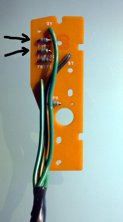

Sollte es einen stören, dass beim drücken der Taste trotzdem die Next-Funktion ausgeführt wird, so kann man die oberen beiden zwei Widerstände auf der Platine der linken Lenktadtasten tauschen:
Das sind die beiden Widerstände mit 332 Ohm und 1470 Ohm, so zumindest für die Baujahre 2003-2005. Der Tausch führt dazu, dass ohne Knopfdruck der Widerstand des Gesamtsystems unverändert zum Originalzustand bleibt (2511 Ohm), aber beim drücken von NEX der Widerstand 2179 Ohm statt 1041 Ohm beträgt. DICE erkennt NEX nun nicht mehr, es passiert nichts, aber die Unika ist entsprechend eingestellt die Taste als Telefontaste zu erkennen. Ob das bei den früheren Baujahren genauso funktioniert, kann ich nicht sagen. Prinzipiell müsste man das die 680 Ohm mit den 1000 Ohm tauschen. Der Unterschied ist hier nun nicht so groß wie bei 332 Ohm zu 1470 Ohm.
