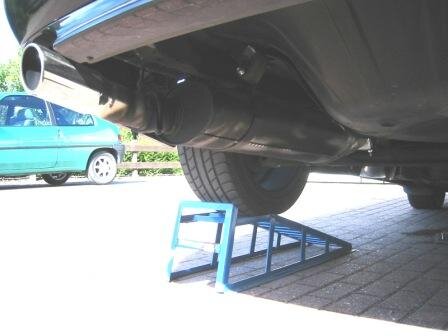

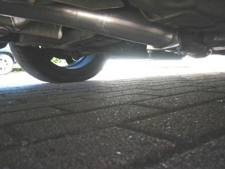

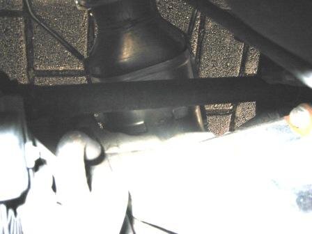

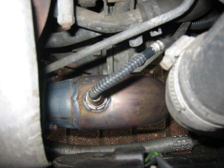

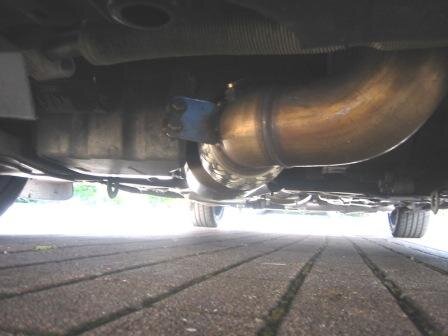

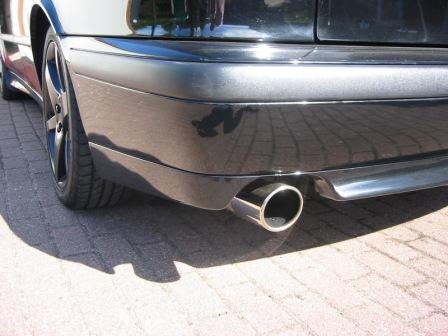

...bei meinem 150PS Anni hat alles piko gepasst. Ich hab heute mal ein paar Fotos gemacht.
Der Sound? Für mein akustisches Empfinden geht das irgendwo nach 6zylinder BMW mit 3,5Liter Motor hin. Also verstecken muss sich der Wagen mit dem Klangbild sicher nicht! Schön sonor und genau die richtige Lautstärke um endlich wieder mit offenen Seitenfenster zu fahren. Der Auspuff ist immer pesent aber nie aufdringlich.
