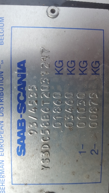

wer kann mir sagen, was damit gemeint ist???:hmmmm2:Federn vorn.jpg Federn hinten.jpg Tja und hinten, gibt es die Farbe weiß wohl nicht, sehr verwirrend:motz:

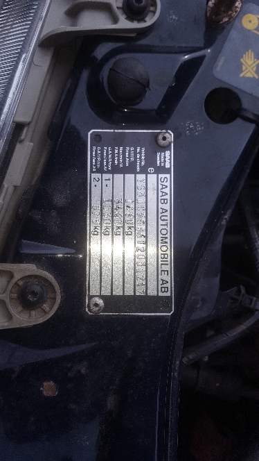

Die benötigte Feder ist auf dem Typenschild codiert, anhand dieser wird die passende Feder im EPC ermittelt……
Danke, ich brauche nämlich verstärkte Federn, wegen Anhängerbetrieb! Wie sieht die Codierung aus???
Beim 900II ist das Typenschild glaube ich auf dem Schlossträger im Motorraum, da bräuchte ich ein Foto von und die VIN des Fahrzeuges, dann kann ich Dir die Teilenummern raussuchen……

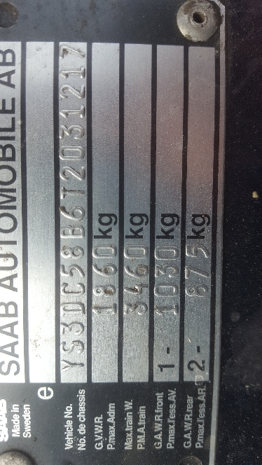

Sorry, sch.. Handyfotos, hier mal hoffentlich bessere Qualität
Gesendet von meinem SM-G920F mit Tapatalk
Damit kann ich nichts anfangen.

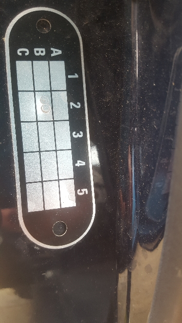

Weiß nicht, ob es beim 902 genauso ist wie beim 931. Da ist da vorne noch ein weiteres Schild mit Buchstaben-Kombinationen, die unter anderem die Federversionen angeben. Gibt es außer den beiden gezeigten noch andere Schilder da vorne?
Nö, Eeik, da steht nur noch eine in Wagenfarbe lackierte Nummer 231 3658 - 96 mehr steht hier nicht das sind die beiden einzigen Schilder vorne und dann noch dieses Bild aber das ist an der B Säule Beifahrerseite.

Das ist ein sogenanntes Kampagnenschild ……

Ich habe gestern mal nachgeguckt, die uns bekannte Codierung gibt es erst ab MY 97 beim 900II……habe im EPC mal,alle Baujahre durchgesehen ……dann geht es wohl nur über die VIN, diese Informationen habe ich @Oldie55 zukommen lassen, da geht die Zuordnung der Teilenummer nur nach Farbcodierung und Ausstattung des Fahrzeuges ……man lernt nie aus……
