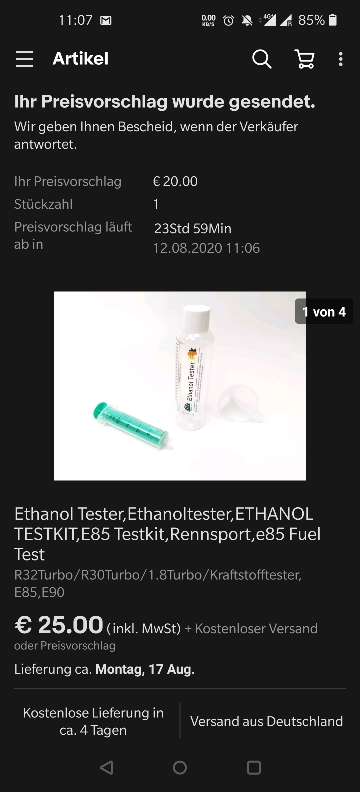

Da das Fremdfabrikat nicht so gut mit E85 fuhr und noch old school umprogrammiert werden müsste, werde ich mir jetzt das Kit bestellen:
https://www.ebay.de/itm/184329377996
Made in Germany... :top:
Dann weiss ich, ob das teurere E85 mehr Benzin enthält und kann den 100 l Tank voll; oder halbvoll machen und mischen. :top:

Sollte jemand Interesse an dem Kit haben, der Verkäufer hat bei mir 20 € als Preisvorschlag akzeptiert. :top:
