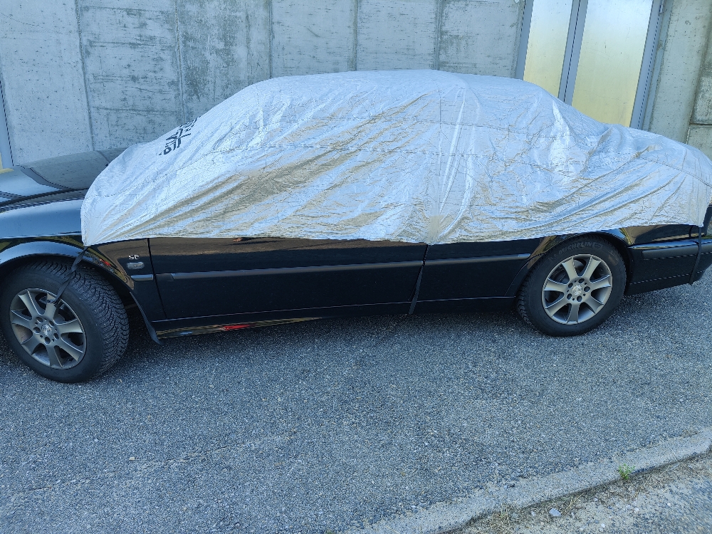

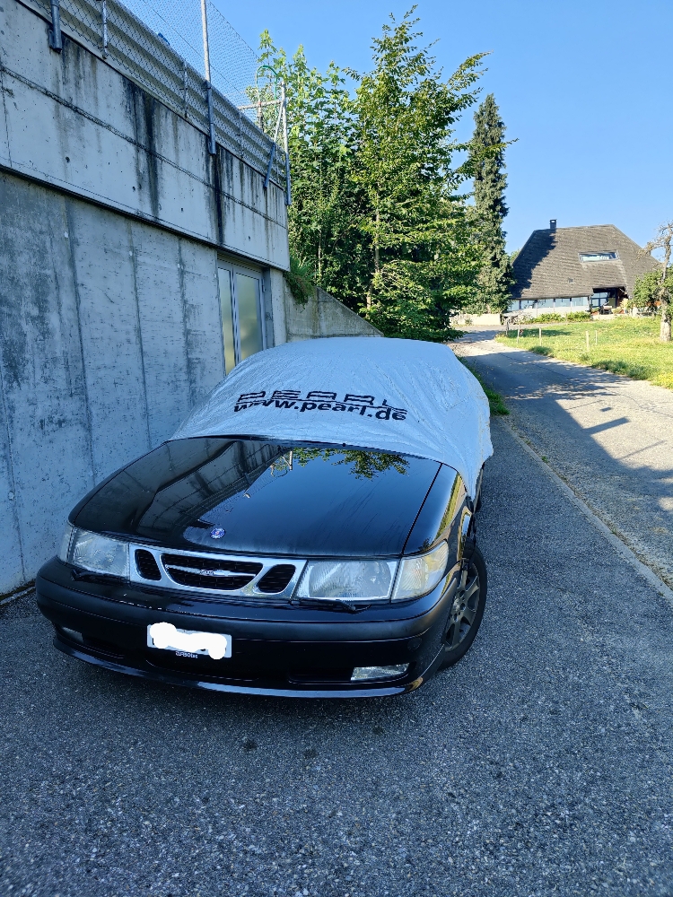

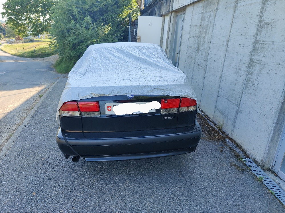

Ich habe gute Erfahrungen mit den silbernen von Pearl gemacht.
Schon bei meinem Sebring Cabriolet.
Und die kann man gut z.B. in der Felge vorne und hinten bei der Stossstange befestigen.
