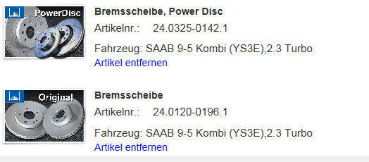

Habe vor ca. einem Monat komplett neue Bremsen bekommen, inkl. Handbremse. Als Scheibe vorne habe ich mich, aufgrund der besseren Bremswirkung bei Nässe, für die ATE Power Disk entschieden, mit normalen Belägen. Die Bremswirkung bei Nässe ist wirklich toll, gerade wenn man eine längere Zeit gefahren ist ohne zu bremsen. Da hatte ich vorher immer so eine Schrecksekunde bevor die Bremsen zupackten. Mit den ATE ist das vorbei, die packen sofort zu.
Leider hat sich jetzt herausgestellt, das die Scheiben einen Schlag haben. Die Werkstatt (Bosch) hat sich aber ohne zu zögern bereit erklärt diese zu tauschen.

bei anständigen Scheiben 308 bewegt man sich schnell bei a Scheibe 100€
ähnlich hinten belüftet a 70€
nun noch die Klötze wenn sehr gut vorn 70€ aufwärts u hinten incl H-Bremsbacken u Anbausatz locker 150€
also können 500€ schon schnell nur für Teile zusammen kommen.

Ich fahre auf allen Autos ATE Scheiben und Beläge und bin rundum zufrieden. Sind zwar nicht die billigsten aber von ordentlicher Qualität.
Ich komme bei bremsen-heinz für einmal ATE ringsum (vorne PD) auf 466€...
Bei Bremsen Heinz habe ich meinen Satz gekauft. ATE Power Disc vorn, ATE Standard hinten, Ferodo DS Perfomance rundum , DOT4 SL6, Stahlflex und schon bremst die Fuhre anständig und auch auf lange Sicht.
