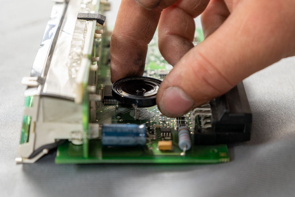

bei den Lautsprechern brechen gerne mal die Beinchen LSP-Seitig weg.
Die LSP wurden je nach Baujahr einfach nur gelötet und später dann (oder wars umgekehrt?) zusätzlich verklebt bzw mit doppelseitigem Klebeband befestigt.
Bei den einschlägigen Elektronikhändlern gibts diese Lautsprecher fürn Appel und ein Ei. Bei Ebay würde ich nicht für 25€ zuschlagen.
Wichtig: 8 Ohm/ 0,5 Watt Durchmesser 28/29 mm
https://eckstein-shop.de/AdafruitMiniMetalSpeakerwithWires-122Diameter8Ohm05W
Hier ist der LSP mit Doppelseitigen Klebeband verklebt:

Ich habe am Samstag mit Frauchen gemeinsam aus 2 fritten Sids und einem alten ausrangierten Haustelefon 1 funktionierendes Sid "gebastelt/gelötet was auch immer" :rolleyes:
Dank den tiefen dieses Forumes bin ich auf dieses "wir schlachten einfach mal alles, was uns in die Finger kommt" und am Ende war es... Nicht perfekt, aber funktional :-D
Wäre Frauchen nicht gewesen, hätte der LS nicht festgelötet werden können, muss man der Richtigkeit auch erwähnen :)
