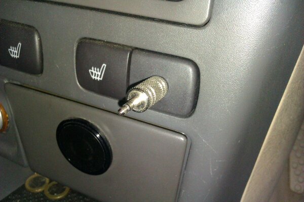

mit CDconnect von Rubenson Industri kannst Du auch den AUX-Eingang des originalen radios ansteuern. Das Teil simuliert einen CD-Wechsler und kommt mit einem 3,5 mm-Klingenanschluss und der passenden Blende für die Mittelkonsole. strom kommt vom zigarettenanzünder, über einen mitgelieferten zwischenstecker wird das einfach abgezweigt. einbau ist sehr simpel und in einer halben stunde erledigt. nicht ganz billig, aber dafür kaum zu sehen, das originalradio bleibt erhalten und es ist komplett reversibel.

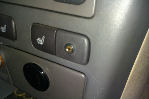

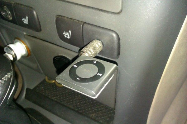

der 3,5mm-Klinkeneingang kommt fertig verbaut in einer schalterblende, die einfach gegen die bestehende blindblende ausgetauscht wird. ein kleiner ipod o.ä. lässt sich mit einem passenden stecker/stecker-adapter direkt an den eingang hängen.
(der hässliche schwarze kreis auf dem aschenbecher ist noch der rest einer belkin bluetooth-befestingsplatte, die demnächst mangels benutzung wieder rausfliegt)
