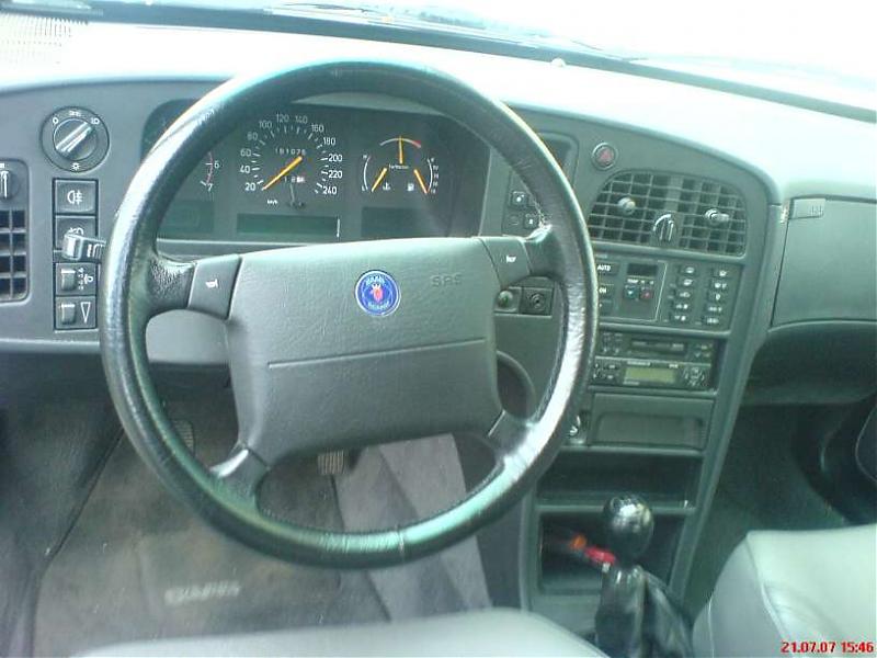

wenn die Temperaturanzeige nicht höher als mittig geht, dann wird es wohl eher NICHT ein defekter Kühlmittelstandsgeber sein.
Das Problem würde ich relativ zügig lösen.

Zur Kühlwassergeschichte: Zeigt im Display "Kühlwasser nachfüllen"
Hallo! Bei meinem 900 II, 2.0i, den ich nunmehr seit 10 Jahren und 165.000 Km zur vollsten Zufriedenheit bewege, hat sich die Kühlmitteltemperaturanzeige auch noch nie über den Mittelstand hinaufbewegt. Hab mir vor Jahren von einem Fachmann erklären lassen, dass dies eigentlich kein Problem darstellt, solange der Ventilator ordnungsgemäß anläuft und auch manchmal nach Abstellen des Motors noch einige Zeit nachläuft. Das Kühlsystem soll beim 900er grosszügig bemessen sein, wurde mir erklärt.
Saab 900ll Kühlung
Hallo zusammen!
@ kieslaster!
Also, die Temperaturanzeige geht nie über Mittel. Das ist von Saab so gewollt, damit der Fahrer weis, das alles i.O. ist. So war es bei meinem 1995 900ll, bei meinem 1998 900ll und so ist es bei meinem 2000 9-5. Ich vermute mal, das es bei allen Saabs der neuen Baujahre so sein wird. Eine Bewegung der Nadel hast du nur wenn er kalt ist und dann warm wird, ansonsten steht sie immer in der Mitte.
Sollte mal ein Teil defekt sein, z.B, der E-Lüfter, geht die Anzieg auch weiter nach oben und irgendwann wird auch das Rote Dreieck im Tacho leuchten und der Bordcomputer einen Warnton abgeben. So war es bei mir: Vor 2 Jahren hatte ich mitten im Sommer im Stop an Go Verkeher einen E-Lüfter Ausfall. Lager vom Lüfter war festgefressen. Im Stand ist die Temperatur dann Ruck Zuck in den Roten Bereich gegangen, sobald wieder Fahrtwind zur Kühlung da war ist die Anzeige wieder in die Mitte gegangen. Genau andersrum war es bei meinem Cabrio: Thermostat defekt, es war immer der große Kühlkreislauf offen. Das heißt der Wagen hat ewig gebraucht um warm zu werden oder wurde es erst gar nicht. Die Anzeige stand dann immer nur bei 1/4.
Wenn ich dich also richtig verstanden habe, dann sollte bei dir also alles i.O. sein.
