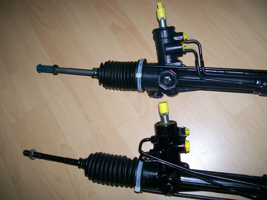

Die Montage der Hydraulikleitungen ist bei den jüngeren leichter. Bei den frühen Lenkgetrieben sind zwei fest angeflanschte Rohre im Weg, da kommt man nur ganz schwer an die Anschlüsse, das ist auf dem Bild unten gut zu sehen. Ich empfehle bei Tausch des Lenkgetriebes die Anschlüsse zur Pumpe unbedingt vor der Montage des Lenkgetriebes an den Längsträgern festzuziehen, sonst ist es so oder so sehr eng. Am besten sind gute offene Ringschlüssel (Wenn ich mich richtig erinnere Größe 16mm und 18mm!)
Intern sollen andere Ventilringe im Bereich der Spindel verwendet worden sein, die nicht so schnell verhärten (was bei Lenkungen des älteren Typs und bei kalter Servoflüssigkeit oft zu Schwergängigkeit, Aussetzern oder ruckartigem Einsetzen der Servounterstützung geführt hat. Dieser Effekt wird manchmal für ein schwergängiges Kreuzgelenk in der Lenksäule gehalten - der aber mit dem Kreuzgelenk nichts zu tun hat!)
Weitere Unterschiede sind mir nicht bekannt, Dicht- und Überholsätze, Spurstangen mit Gelenken und Anschlüsse sind identisch.
Bild oben: frühes Lenkgetriebe, Bild unten: spätes Lenkgetriebe, leichter zu montieren
