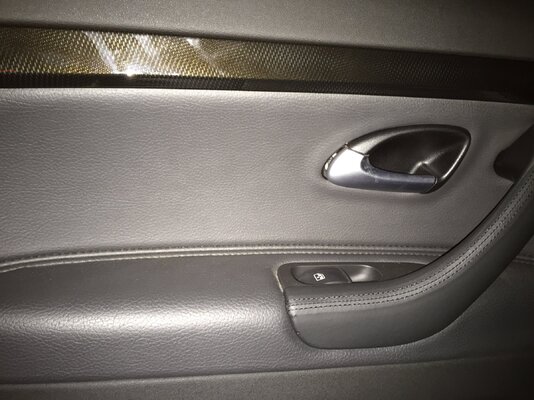

So heute die hinteren Türen gemacht. Projekt abgeschlossen.
Locker 3 Tage Arbeit mit hin und her probieren. Viel mehr, als ich dachte....
Hinten

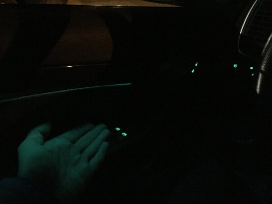

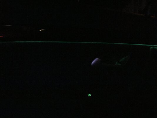

So, jetzt bin ich fertig
wow, wie hast du denn dies hingezaubert? :eek:
top arbeit :top::top::top:
Der LED Schlauch schaut echt gut aus.
Vermute ich richtig, das er nur indirekt leuchtet und nicht sichtbar ist ?!
Ja, ist korrekt. Ehrlich gesagt sieht er den modernen ambientebeleuchtung sehr sehr ähnlich.
Man sieht nix bei Tag.

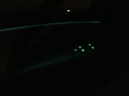

Gefällt mir !
Meine Bedenken waren ja das man den Schluch sieht und es uneben aussehen könnte, daher die Frage.

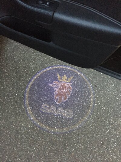

Die LED Logo Lenser hast Du hoffentlich mit Karosseriedichtmasse eingesetzt ?!
Nö.... Die normale Glühbirnenfassung ist auch nur gesteckt. Die Türe ist aus Plastik... Da passiert nix
