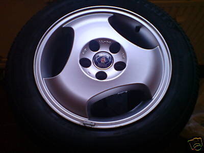

Hallo, was sind das für Felgen.Ich kenne nur folgende Daten 6,5x15 und IS49. Passen die eventuell auf einen 9-3 I Cabrio MY 98 mit ET 49 und Lochkreis 5x110 ? Danke für Antworten.

das sind schöne Felgen :biggrin: und passen auf Dein 9-3 I Cabrio.
Nennen sich Three-Spoke.

Koennte auch sein... Bei genauerem Hinsehen wuerde ich aber doch eher glauben es sind die ALU26.
Es sind die 15" Felgen mit 195/60/15 Bereifung.
Und ja: sie passen auf den 9-3I mit Ausnahme das Viggens.
stimmt ... 15er... aber irgendwie ist die Optik ein wenig anders...
