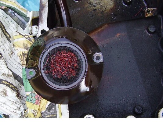

Doppelt (oder mehr) hält besser ist nich immer gut.
Abgedichtet hat diese Dichtmasse nicht nur den Ventildeckel oder die Ölwanne (oder wo auch immer die verwendet wurde).
Die überflüssige Dichtmasse hat auch das Ölsieb zum guten Teil brav abgedichtet....
Vielleicht sollte man sich mal Gedanken machen, wenn man Dichtmasse verwendet, wie und wieviel man benutzt...

die Farbe spricht für sich....
Doppelt (oder mehr) hält besser ist nich immer gut. ... Vielleicht sollte man sich mal Gedanken machen, wenn man Dichtmasse verwendet, wie und wieviel man benutzt...
Und als von Werkstätten Abhängiger hat man gar keine Chance, diesem Übermaß an Dichtmasse zu entgehen ..
Da kann nur Erfahrung mit der Qualität anderer Leistungen helfen. Aber das ist keine Garantie ... und die Ölwanne (nach Zeitraum X) abzunehmen, nachdem an der Kopfdichtung gearbeitet wurde, sollte es nicht sein, oder ...
