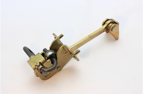

Hi,
Hab leider meine knackende Fahrertür zu lang ignoriert.
Jetzt ist scheinbar der innere Teil des Türfangbandes abgefallen und klappert in der Tür herum und die Tür drückt sich komisch ab.
Hat das schon mal wer gehabt? Kann man das wieder anschrauben oder muss man es eher ersetzen?
Dann finde ich nur neue Teile an denen Cabrio/Coupe steht. Sind die zu lang oder kann man die nehmen?
Danke für eure Mühen
Da sind vermutlich nur die Muttern weg. Guck mal auf der anderen Seite, wie es dort aussieht.
Man kann das Fangband wieder in die Löcher fummeln und mit neuen Muttern festschrauben. M6 sollte passen.
oh man wie Peinlich, waren echt nur die Muttern abhanden gekommen.
Danke für die Unterstützung.
Das muss nicht peinlich sein, das kann passieren, Hauptsache jetzt ist alles wieder gut……
