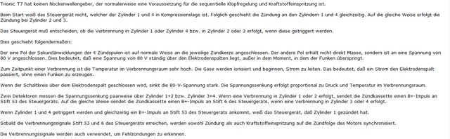

Hierzu ein Auszug aus dem WIS:
Fraglich ist trotzdem warum es bei einer getunten Software verstärkt zu Problemen kommt.
Die Häufigkeit der Zündung erfolgt nach wie vor in Abhängigkeit zur Drehzahl.
Was sich aber verändert ist der Zündzeitpunkt!

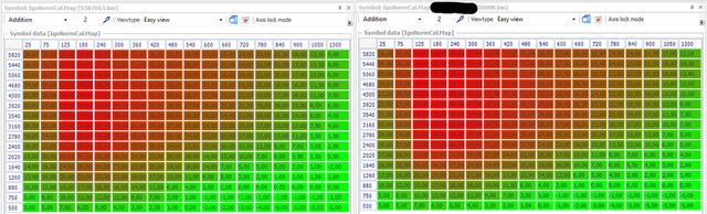

Hierzu schauen wir uns mal folgende Tabellen an:
Links eine normale Software für einen B235R, rechts eine 300PS Software.
Was ins Auge stechen dürfte ist, dass wir bei der 300PS Software mit einem höheren Winkel zünden.
Sprich - die Toleranz der DIC das Signal zu erkennen und die Zündung freizusetzen ist reduziert!
Hinzu kommt auch die erhöhte Luftmasse, welche ein wesentlich kräftigeres Gemisch darstellt als dies bei der Seriensoftware der Fall ist.
Schließlich wollen wir mehr Leistung. Der Verbrennungsvorgang ist also auch kraftvoller.
Diese beide Faktoren (vor allem letzterer) wirken erheblich auf das Popometer, aber auch auf die elektrische Erkennung der Zündaussetzer.
Zusammengefasst:
Die Reaktionszeit ist kritischer geworden und auch die Kraft des Gemischs ist deutlich erhöht, wodurch die Fehlzündungen (die zuvor eigentlich auch schon da waren) deutlich spürbarer sind.
Für den Fahrer und das Fahrzeug.
