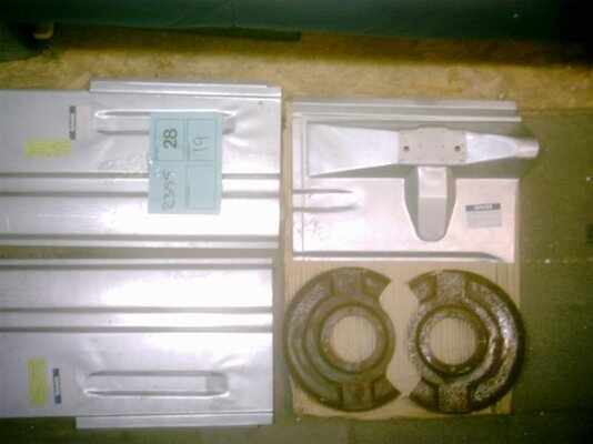

Ich habe noch diese 3 originale SAABteile;
- mitte links, SAAB teilenummer 7378896
- mitte rechts, 7378904
- hinten rechts, 7378920
- Abschirmbleche Vorderbremsen habe ich auch noch, gebraucht, mit Flugrost und kleine Löcher, sind aber noch zu zu schweissen.
Die teile vorne Links und Rechts, und hinten Links habe ich auch einmal gehabt, aber schon verkauft...
