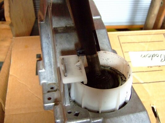

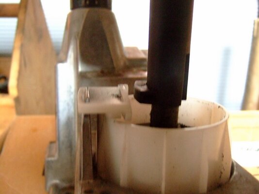

Ja, eine andere Möglichkeit hast du kaum: versuchen, den Schalthebel richtig in den Rückwärtsgang zu drücken und dabei versuchen das Zündschloss zu drehen.
Auch mit der R-Gang-Sperre mal "spielen" dabei - so sieht sie drinnen aus:
116751-rueckwaertsgang-nicht-richtig-drin-schluessel-trotzdem-abgezogen-nichts-geht-mehr-2013_0310_134519_hf.jpg
116750-rueckwaertsgang-nicht-richtig-drin-schluessel-trotzdem-abgezogen-nichts-geht-mehr-2013_0310_134555_hf.jpg
(Bilder sind zwar vom 9-3I, aber sollten gleich sein).

Würde auch gleichzeitig mit Schalthebel und Schlüssel hantieren - hast Du aber vmtl. schon selbst versucht...
Den Schaltsack mal lösen und hochziehen und nach der RW-Sperre schauen (s.o.).
