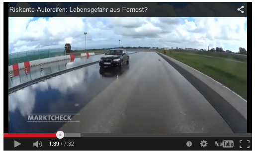

Ich glaube eure Einschätzung bezüglich dieser Labels ist völlig falsch. Diese Labels bzw. die Buchstaben kann sich der Hersteller ohne jegliche Tests selber geben! Die haben nichts mit der Realität am Hut! Der Hersteller muss nicht mal einen eigenen Test durchführen sondern kann das einfach bestimmen. An sich war die Idee dieses Labels sehr gut, aber die Ausführung ist einfach nur schlecht.
Hier ist ein sehr interessanter Beitrag von Marktcheck über das Label
Eigentlich sollte jeder spätestens nach der Klassifizierung von z.b Waschmaschinen oder Kühlschränken wissen was von diesen Labels zu halten ist...
Eigentlich sollte jeder ... wissen was von diesen Labels zu halten ist...
Hm, das kann man aber auch über solche Medienberichte sagen! Da ist gesunde Skepsis IMHO ebenso angebracht.
Ohne dass ich das Ergebnis der Tests und die Testbedingungen nachprüfen und damit inhaltlich beurteilen kann, macht es mich stutzig, wenn ich beim Bremstest sehe, dass die Fahrbahnoberfläche beider Fahrspuren völlig anders aussieht (Minute1:40 im Video)!
Mag ja sein, dass sie (mehr oder wenig zufällig) trotzdem identische Oberflächenbedingungen aufweisen - allein mir fehlt der Glaube...
Von einem vertrauenerweckenden und nachvollziehbaren Test, gerade, wenn er so wie hier für die Medienpräsentation benutzt wird, würde ich erwarten, dass solche Grundbedingungen einfach mal stimmen - kann doch nicht so schwierig sein, eine Teststrecke zu finden, bei der die Fahrbahn auf beiden Spuren einen identischen Belag hat...!?
(JFTR: Andererseits, wenn ich betrügen wollte, würde ich die unterschiedlichen Testbedingungen ja nicht so offensichtlich machen - es sei denn, ich ginge davon aus, dass die Zielgruppe eh doof genug ist, das nicht zu merken... asdf )
