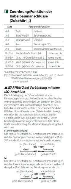

Hallo habe an meinem Saab 93X XWD ein neues Radio eingebaut ein Kennwood 4190 DAB funktioniert gut geht aber nur wenn die Zündung an ist ,wie kann ich das ändern das es auch geht wenn Zündung auf Stufe 1 ist also das keine Lichter im Amaturenbrett brennen,war vorher auch ein Kennwood drin da war es auch so Gruß Stefan
Prüf mal am Radio das rote und gelbe Kabel wann Spannung anliegt. Gelb sollte Dauerplus und rot Zündung sein. Meist sind die beiden Kabel mit Steckkontakten versehen so dass ein schnelles Umstecken möglich ist. Diese Anschlüsse sind nicht genormt und werden von Fahrzeugherstellern und Radioherstellern unterschiedlich belegt. Andere Anschlüsse wie Masse, Remote (Verstärker-, oder Antennensteuerung) und Lautsprecher dagegen sind in Belegung und Kabelfarbe am ISO-Stecker genormt.

So habe nun die Stecker getauscht von Rot auf Gelb und umgekehrt,da tut sich nichts sobald ich die Zündung auf off Stell ist das Radio aus,das nervt eben wenn man am Radio etwas einstellen will muss immer die Zündung an sein

Dann mach am besten Mal ein paar Bilder auf denen man für beide Seiten jeweils sehen kann welche Ader auf welchen Pin geht.
Ok danke dir werde ich machen , ich habe das Radio verbaut
Kenwood DNR4190 DABS
