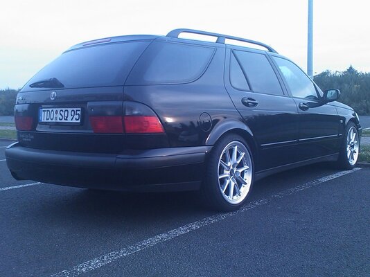

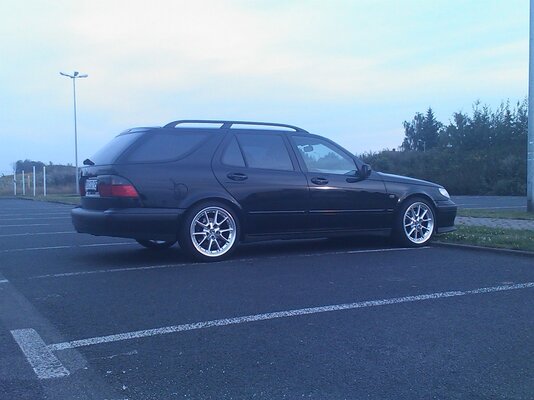

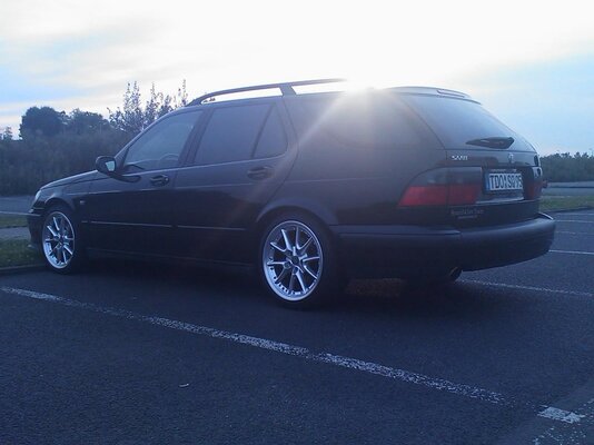

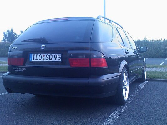

Die Bördelkanten musste Ich wegen der vorhergehenden 8,5x17 ET 30 ( gleiche ATS Felge )
anlegen und natürlich die Plastekanten entfernen.
Diese kombi hatte mir wegen der Spurverbreiterung auch nur der TÜV-Nord abgenommen.
Für Einzelabnahmen also immer in ein Bundesland mit TÜV Hoheitsrecht fahren :biggrin:
Sorry für die schlechten Bilder. War mit dem Handy auf die Schnelle:rolleyes:
