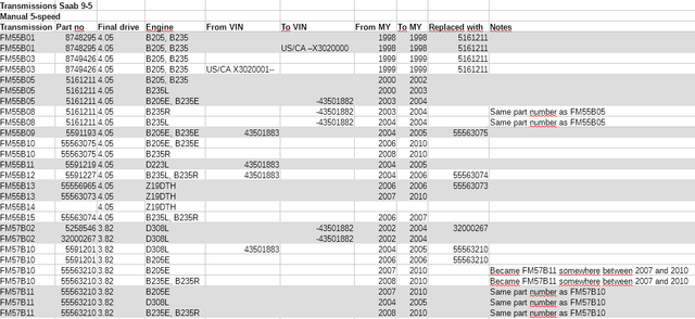

Passen die Getriebe FM55 B01 bis FM55 B09 untereinander?

Ich habe im 99 2.0t wohl ein FM55B03 verbaut, neu gibt es nur noch das FM55B09 (ab 2004). Weiß jemand was man genau umbauen muss um das 09 an meinen alten 9-5 zu bekommen?
Du brauchst das Schaltgestänge der neuen Variante also passend zum neuen Getriebe !

Mein aktuelles Getriebe ist ein FM55 B05 mit ca. 285.000km und macht irgendwie komische Geräusche, schaltet sich schlecht und sifft am Simmerring vom Getriebeausgang. Daher bin ich auf der Suche nach einem AT-Getriebe und habe auch eines zu vernünftigen Kontitionen mit ca. 150.000km gefunden. Dieses ist aber ein FM 55 B01.
Würde das rein mechanisch reinpassen?
Was sind denn die Unterschiede zwischen B01 und B05?
