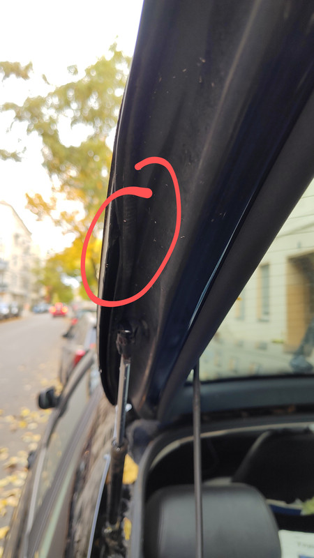

Außerdem habe ich immer Wasser das aus der Heckklappe läuft, wenn ich sie nach Regen öffne. Es läuft mir dann aus der Dichtung die oben an der Heckklappe selbst ist raus, in der Nähe des Stoßdämpfers für die Heckklappenöffnung.
Hier meine ich nicht die Heckklappedichtung die ich oben suche (die auf der Karosserie sitzt) sondern die Dichtung die an der Scheibe/Hecklappe direkt sitzt.
Ist das normal? Was kann ich dagegen tun?

Hier das Bild, wo das Wasser rausläuft beim öffnen

Das Wasser läuft auch bei meinem 9-3 dort raus (...)
Das schwarze Kunststoffteil ist die Abdeckung des Scheibenrahmens. Darunter sammelt sich Wasser und läuft beim Öffnen in die seitlichen "Rinnen" und hinter den Rücklichtern ab. Übrigens sammelt sich auch unter dem Heckspoiler Wasser, das denselben Weg nimmt.
Vermeiden sollte man schwungvolles Öffnen nach Starkregen, sonst spritzt innen alles nass.
Hast du mal die Moosgummi-Dichtungen hinter den äußeren Rücklichtern erneuert? Dort läuft alles Wasser vorbei, das irgendwie an der Heckklappe vorbeikommt. Ist eine typische Stelle im Alter.
Wenn es nach der Fahrt hinten rechts nass wird, ist auch die Zwangsentlüftung hinter der Seitenverkleidung ein Kandidat. Wenn die verdreckt, bleibt die offen stehen (so bei mir).
