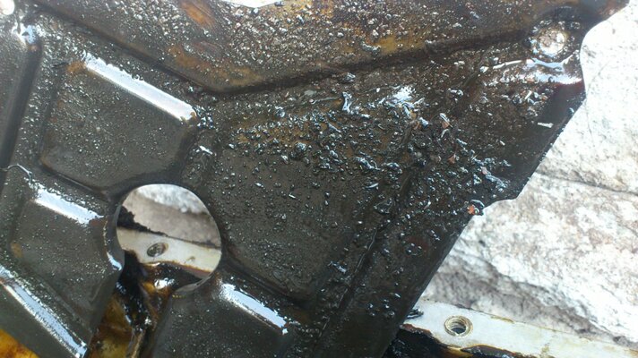

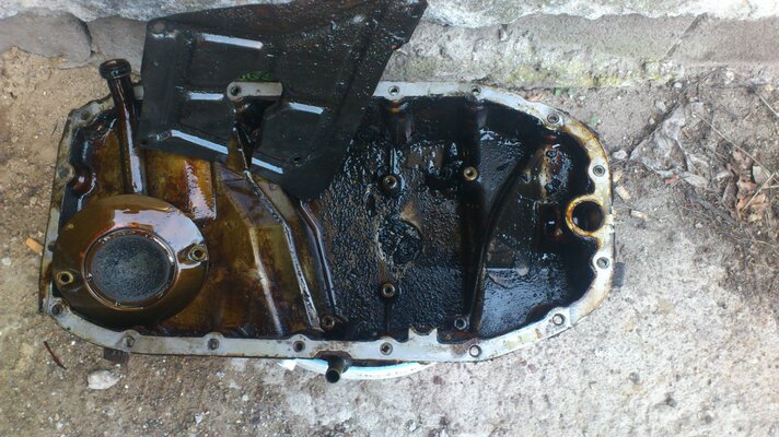

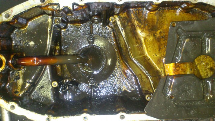

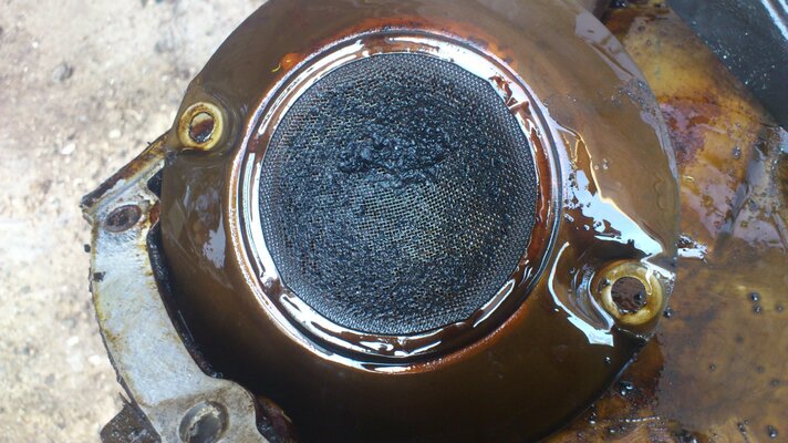

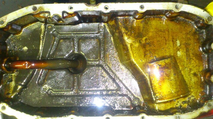

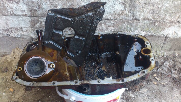

Was ist denn das für eine Masse/Pampe auf Bild 6 und 7 am Boden der Wanne? Saß die vorher in der "Lücke" in der Mitte, wo das Sieb nicht zu ist?
lag so am boden, das häufchen unter dem sieb habe ich nur in der rundung zerrieben. ......ja ja diese pampe?.....da rätzel ich noch und der rest fühlt sich wie sand an.

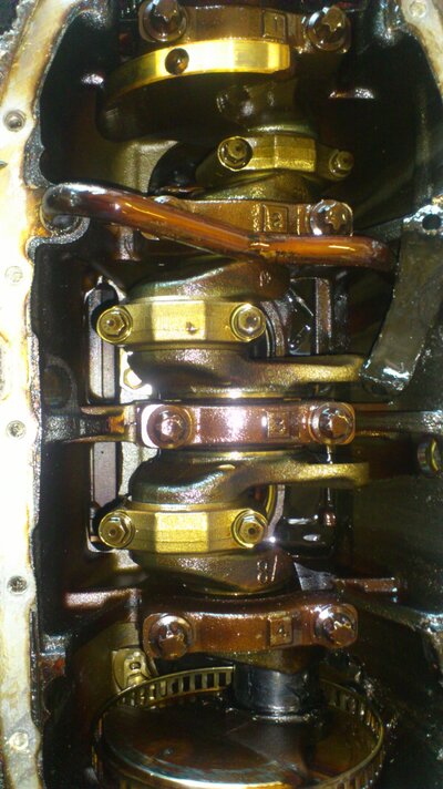

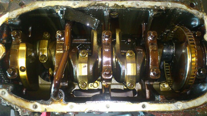

Wo sind die Lagerschalen geblieben, sind die zerbröselt (ist das der "Sand")?

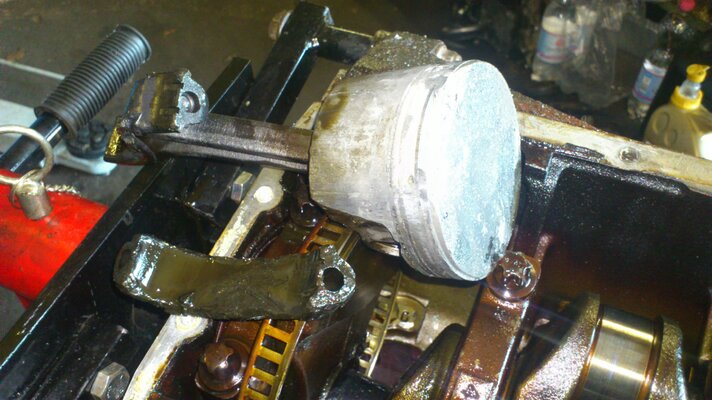

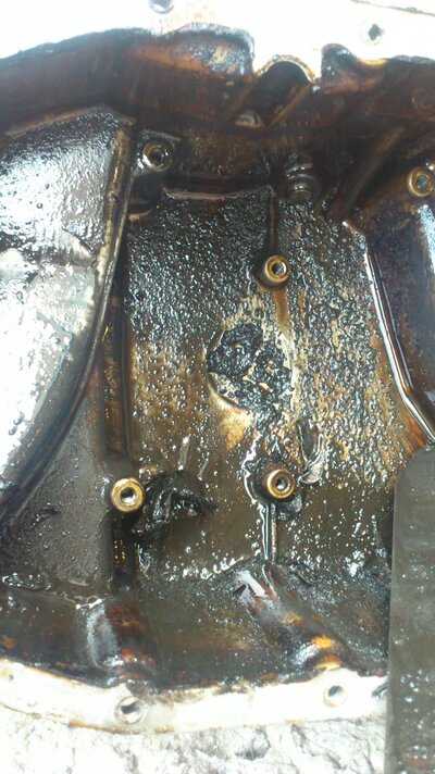

Woher kommt der Knick/Delle im Ölsaugrohr? Ist der abgerissene Teil vom Pleuellager durch den Motror gewandert, lag auf dem Rohr und hat in Kombination mit der Abwärtsbewegung vom Pleul des 1. Zylinders die Delle da reingedrückt? Der Abriss war ja am 4. Zylinder nicht am 1. über dem Rohr?
Denke der "Haufen" unter dem Ansaugtrichter kommt von der Ansaugströmung, oder? Der wird nicht vor dem Sieb gesessen haben, und bei nachlassen der Sogwirkung (Motorabstellen) "herunterfallen". So ein hoher Unterdruck/Sog entsteht da am Sieb ja nicht, nicht wie beim Staubsauger.

nein B205
lagerschalen sind noch verschmolzen an der kurbelwelle.
saugrohr kenne ich nur so, ist normal.
der abgerissene lagerdeckel lag wohl in der wanne, erst beim drehen des motors auf dem ständer dort hin gefallen.
in der ölwanne ist ein berühren des pleuel zu erkennen.Bild 3...149.
der kolben ist schlecht zu erkennen, er ist im schaft brüchig und gerissen, insgesamt drei laufbuchsen u drei kolben gefressen (laufspuren)
eher verwundert mich diese pampe (schlamm ?)
bei interesse liefere ich noch weitere bilder zB kolben u laufbuchsen
mich verwundert dieses schadensbild nach einem fast frischen ölwechsel.
vielleicht noch erwähnenswert: der Z-Kopf saß fest wie angeklebt, 4.Zyl alle ventile verbogen u fast klar, loch im rumpf, vor 80tsd km ölwannenreinigung.

Wahrscheinliches Szenario: Ölunterversorgung durch zugesetztes Sieb, Zylinder 4 als zuletzt mit Öl versorgter stirbt dann mit Pleuelschaden nach anfänglichem Auslaufen des Gleitlagers
im großen Auge.
Kolbenreiber als folge chronischer Mangelschmierung.
"Vor 80.000 km durchgeführte Ölwannenreinigung"
Schön und gut. Aber wenn das Grundkonzept krank ist, und - ohne nun Hintergründe zu kennen - Fahrbetrieb und / oder Ölsorte mit reinspielen, hilft das auch nicht.
Edit: Zu dem Abrieb in der Wanne und zum Dreck im Sieb.
Ersterer (in der Wanne) besteht zum Großteil aus Abrieb (Lagerschalen und viell. auch einwenig Aluminium auch von den Kolbenhemden). Diese Partikel folgen gemäß ihrer Masse der Schwerkraft.
Das am Sieb ist Ölschlamm. Der wiegt nicht so viel :-)
Stimmt, der Knick im Saugrohr sah auf den Bildern etwas anders aus als ich ihn kenne.
Das hab ich mir schon gedacht, mich hatte das nur mit dem Knick im Ölrohr gewundert, das der Lagerdeckel evtl. quer durch den Motor gewandert wäre.

Das Bild was sich aus Ölwanne und Ölsieb ergibt ist eben etwas anders als das was man sonst so bei Motorschäden oder kurz bevorstehenden durch Mangelschmierung an B2x5 kennt. Normalerweise sieht man ja nur die honigfarbenen Verlackungen und die schwatten Ölkohle-Krümel. Die finden sich doch auch sonst eher zentral am Ölsieb und außen wird es freier, hier ist innen eine Lücke. Ich glaube aber dass da mal der Pampeklumpen war. Es sind auf jeden Fall hier auch Ansätze von Verschlammung zu erkennen.
Ja alle Wannen die ich bisher gemacht habe, waren auch nur unten am Sieb (wenn überhaupt) mit Ablagerungen versetzt.
Aber dass überall flächendeckend so viel Schlamm ist, habe ich noch nie gesehen.

Naja egal. Ein Wunder dass bei dem Schmodder das Ölsieb noch nicht dicht ist :confused:
