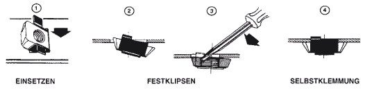

Korbmutter schräg (>45°, geschätzt) in die Öffnung drücken, dabei darauf achten, dass die Halteklammern in der oberen Hälfte der Öffnung links und rechts aufliegen. Anschließend mit einem schmalen Schlitz-Schraubendreher die Korbmutter an den Halteklammern nach unten schieben. Dann sollte sie von alleine an die richtige Position kommen.

@Danke Trizz: Meine Muttern sehen ziemlich genau so aus wie Deine in der Verkaufsannonce. Nach den Maßen des Ausschnittes, ich würde ihn als "länglich horizontal" bezeichnen, müßte die Mutter mit den "Flügeln" vertikal (nach oben und unten) eingesetzt werden. Richtig?
Mann, bin ich blöd. Jetzt habe ich es begriffen. Dank an turbo9000 und trizz. Ich habe die Mutter um 90 Grad falsch herum einzusetzen versucht, weil die Maße so schön zu passen schienen.
Also: Die Mutter "hochkant" schräg in den Ausschnitt einfädeln, dabei nach oben schieben und dann den unteren Teil in den Ausschnitt drücken. Hoffentlich regnet es heute nicht, damit ich den Einbau der Armlehne abschließen kann. Es ist übrigens eine aus dem originalen Saab-Zübehör, bei der über das Metallgestell noch eine gleich geformte und fast ebenso große genarbte Plastikabdeckung gesetzt wird, die dann unten den Schnitt im Teppichboden verdeckt.

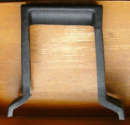

So sieht die Plastik-Abdeckung aus, deren untere Füße den Schnitt im Teppichboden verdecken.

War wohl ein extra bei den MAL's. Ich habe das auch bei 2 Stück. Sonst waren die alle immer ohne Abdeckung. Ich glaube, dass die bei den Aero Sitzen nicht paßt.
Plastikabdeckung? Genarbt? Orginal SAAB-Teil? Ich habe in meinen 9k orginal von SAAB und orginal von SAAB-Werkstatt eingebaute, aber der Schnitt ist und bleibt sichtbar. Bitte um Bilder der Abdeckung. Danke.

@turbo9000: Dann habe ich ja Glück, dass ich keinen Aero habe, sondern nur einen ganz normalen 9k.

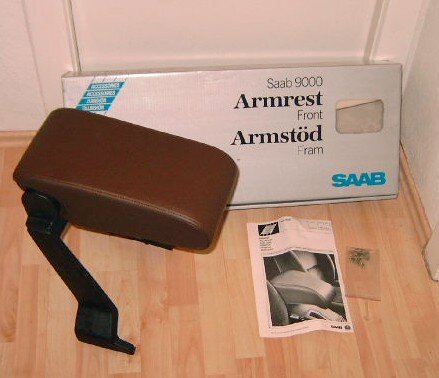

@Saab3fahrer: Es gab wohl verschiedene Mittelarmlehnen von Saab. Diese ist die, die ich habe:

Die Mittelarmlehnenverpackung sieht aber echt spannend aus - das behältst Du doch hoffentlich alles fein, oder?
Heute habe ich es endlich geschafft, die Mittelarmlehne zu montieren.

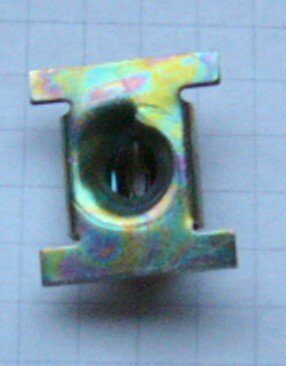

Für die Saab-Käfigmuttern bin ich offensichtlich wirklich zu blöd. Alle vier habe ich beim Eindrücken im Hohlraum versenkt, weil die Ärmchen dabei abgebrochen sind.
Auf der Suche nach einer besseren Lösung bin ich bei BMW gelandet. Dort werden Käfigmuttern verwendet, wie ich sie eigentlich bei Saab erwartet hätte (s. Bild). Sie passen - fast. Man muß die Öffnungen im Mitteltunnel jeweils in der Höhe um ca. 1 mm erweitern, was mit einer passenden Feile keine Affäre ist. Dann Käfigmutter eindrücken und das Armlehnengestell mit Blechschrauben befestigen. Hält bombenfest.
Ja, so sollte es gehen und so habe ich es versucht. Aber beim "Festklipsen" brachen jdesmal die Ärmchen ab und die Mutter verabschiedete sich in den Hohlraum. Die BMW-Käfigmuttern sind eindeutig die bessere technische Lösung. Durch die Verwendung von Blechschrauben hat man außerdem den Vorteil, dass man bei der Fummelei halb unter dem Teppichboden die Schraube nicht exakt auf die Mutter ausrichten muß, sondern sie auch etwas schräg ansetzen kann, wobei sie sich dann zentriert und in den Käfig einzieht.
In diesem Fall: 1:0 für BMW.
