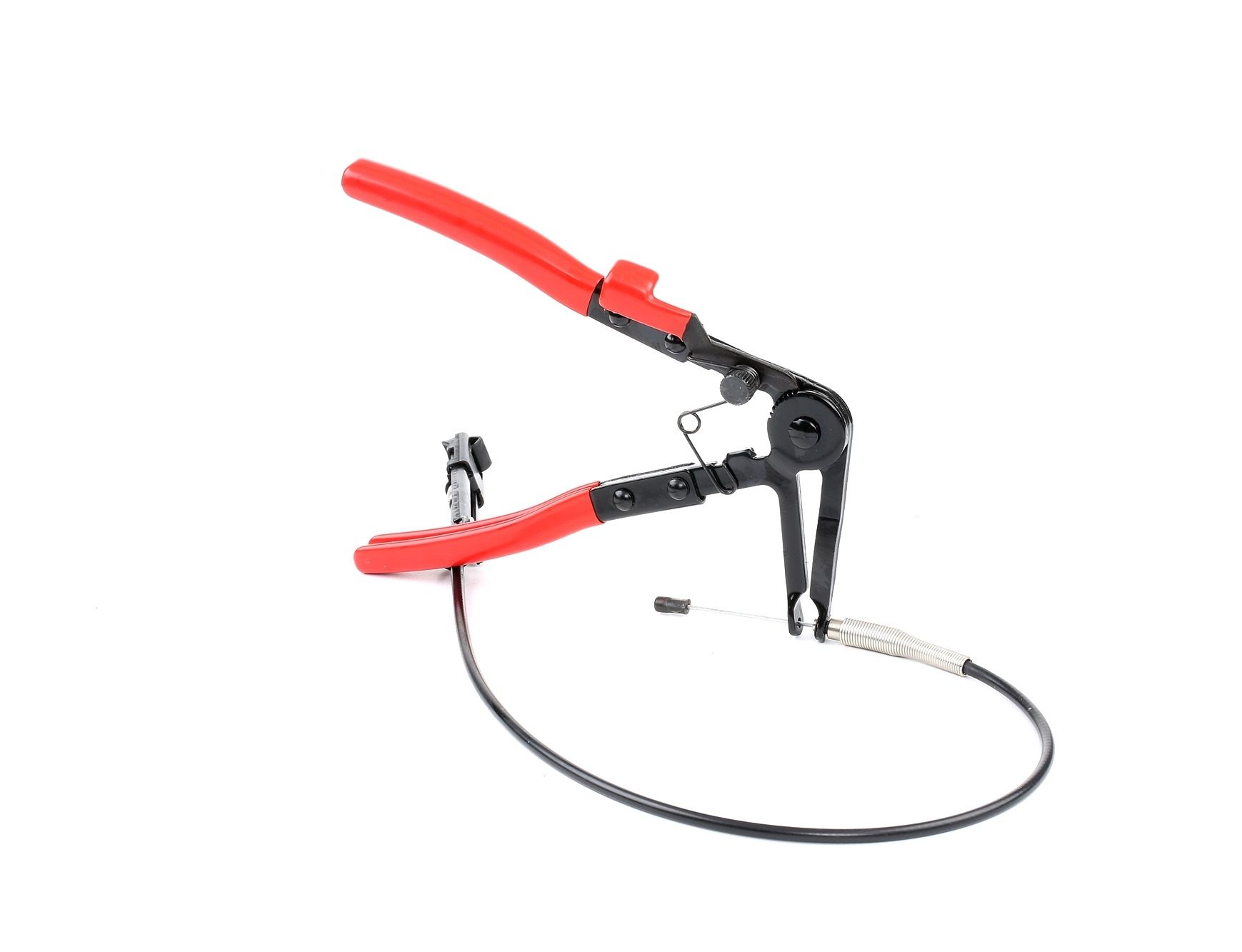

gibt es noch eine andere Möglichkeit diese bescheidenen Rohrklemmen zu lösen als mit einer Rohrzange ???
Seeehr zu empfehlen:
z.B. https://www.autodoc.de/energy/13638...MIhcKG6pz9-AIVWOR3Ch2VWASREAQYCCABEgK82_D_BwE
Gibt es auch als Satz im Plastik Koffer. Die mit dem Bowdenzug ist für solch unzugängliche Stellen Klasse, sonst arbeite ich aber lieber mit der direkten.
