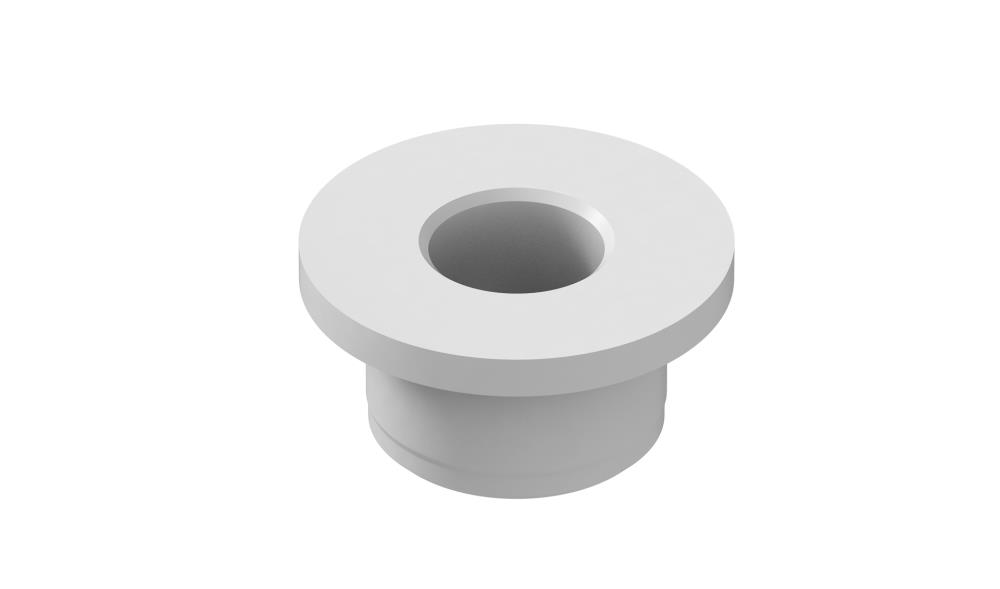

Auf meinem Bild schlecht zu erkennen, das Gasgestänge ist neu angefertigt und im Durchmesser am Ende kleiner als der Rest. Das verhindert das Rausrutschen der Teflon Buchse. Andere Seite sieht aus wie unten auf dem Foto.IMG_20180222_061903.jpg
Wenn die Maße nicht passen, dann kann man sich das auch selber drucken oder bei denen für die höheren Temperaturen wohl eher drucken lassen (wg. Bauraumheizun). Gibt das eine Reihe Filamente von Igus => iglidur.
