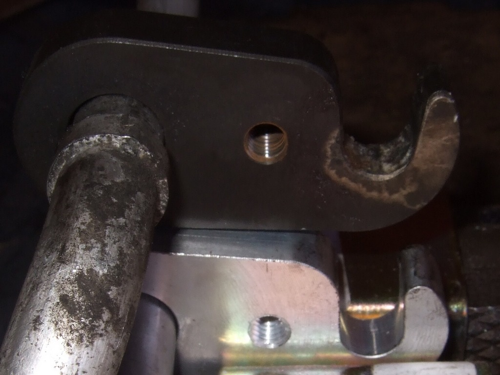

und wenn dein Getriebe noch so da liegt
löse den bolzen 13schlüsselweite auf dem bild zu sehen.
ziehe die Welle vom Ausrückarm raus, oben u unten führungslöcher reinigen u die welle neu gefettet einführen.
Die Führungshülse vom Ausrücklager neu oder entrosten u fetten.
