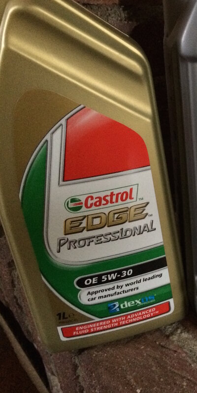

Das stimmt so nicht! Man durchaus 5w-30 fahren :smile: es gab da seitens Saab auch eine Freigabe für. Mein neuer Motor läuft bisher 10.000km mit dem Castrol 5w-30 und wird bei 15.000km auch wieder dieses Öl bekommen.
Das ein Turbo kaputt geht liegt meistens am Unwissen des Benutzers d.h Autobahnfahrt mit 200 und dann am nächsten Parkplatz runter und Motor aus.
Nö gab's nicht für den 180ps ttid
