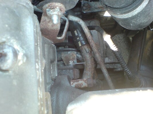

...wieso, das ist die hochwertige Herstellerqualität des Premiumproduktes SAAB 9-5:mad:. Davon habe ich schon einige Fahrzeuge gesehen, mein AERO 2003 sieht nicht viel besser aus:confused:. Deshalb bleibt die Haube auch zu...! Die eloxierten Flächen und Schrauben sind nach kurzer Zeit so korrodiert, mann möchte sie gar nicht anfassen müssen...hier wurde einfach am falschen Ende gespart. Beispiel gefällig?
Ich habe soetwas wie bei den 9-5er noch ncie gesehen......und das schlimmste ist das es mir vorkommt:"umso jünger,umso schlimmer":mad:
Hmm.....Jungs.....das sind Oberflächen. Wie oft guckt man denn unter die Haube? Zugegeben: Ich finde die korrodierten Ventildeckel auch doof und keinesfalls Premium, aber so what? Wenn einen das angräzt, dann steckt man einen Deckel aus einem früheren Baujahr drauf und gut ist. Oder lackiert das Ding.
Viel wichtiger ist, was drin steckt....also unter dem Deckel. Und das sollte kaufentscheidend sein. Die Stoffaustattung der Brillen 9-5er ist meiner pers. Meinung angenehmer als dieser Plüsch der Vorgänger.
