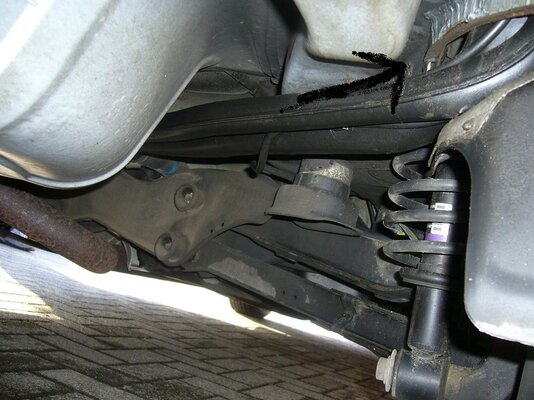

Verkäufer sehr nett, Auto steht echt gut da, innen und außen sehr gepflegt, bis auf Steinschläge, kleine Kratzer usw. Auto liegt sehr gut auf der Straße, keine Geräusche, Poltern oder so. Autobahn ging auch sehr gut, ohne Probleme bis 200, mehr wollte ich dann nicht. Technik geht auch alles. Tüv/asu bis 11-11 und große Inspektion laut Serviceheft bei einer Saab Werkstatt.

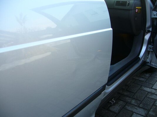

Negativ: 2 unschöne Beulen nach AUßEN an der hinteren Beifahrertür, el Spiegelverstellung geht schwergängig und machmal garnit, Beuleuchtung für einen Sitzheitzungsschalter geht nicht. Auspuff ist schon ordentlich am rosten und auf die Schnelle hab ich nochmal bissel rost an einem Träger odersowas gesehen. eine Ecke vom Motorraum schein bissel verölt zu sein. Schwitzwassen in einem Scheinwerfer vorne und hinten. Scheckheft ist nicht 100% gepflegt, vor dem letzten, großen Service waren 40tkm.... Das "Kurbenwellenlüfter..." hab ich auf anhieb nicht gefunden....jetzt wo ich das bild nochmal gesehen habe, weiß ich wo ich hätte gucken müssen=> mein fehler.
Positiv:gute Ausstattung, wie gesagt sehr gepflegt, außer nix von Rost zu sehen,letzter Service bei ne Saab Profi, der bestimmt ales gemacht hat was fällig war(Bremsen komplett, Bremsfüssigkeit, Öl, Filer usw), Ölwanne wurde schonmal gereinigt.

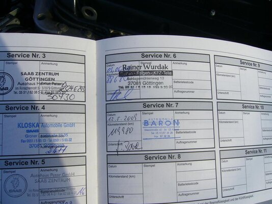

ich würde das Auto nicht kaufen. Wenn ich das Scheckheft richtig entziffert habe, dann liegen zwischen dem vorletzten und letzten Service knapp 2 Jahre (03.06.07 --> 12.05.09) und 31.000 km! Von "Scheckheftgepflegt" zu sprechen ist daher nicht korrekt, wird aber alle Nase lang gemacht. Da das Auto aus den Ölschlamm-Jahrgängen stammt würde ich die Finger davon lassen und weitersuchen.
Kleine Story dazu am Rande: Ein Bekannter hat sich 2009 einen 9-5 aus 2002 mit 2.0t-Maschine gekauft. Wirklich lückenlos scheckheftgepflegt im Saab-Zentrum. Relativ bald nach dem Kauf Motorschaden aufgrund von Ölschlamm bei ungefähr 140.000 km. Die Ölwechsel wurden also zwar einmal jährlich, aber eben nur im Schnitt alle 20.000 km durchgeführt, was laut Saab OK, für die Ölschlamm-Jahrgänge aber unzureichend ist. Er hatte Glück mit der lückenlosen Scheckheft-Pflege bei Saab, so bekam er auf den letzten Drücker noch kostenlos einen neuen Motor, weil Saab für die Ölschlamm-Jahrgänge die Garantie auf den Motor auf 8 Jahre ausgedehnt hat.
Zwischenölwechsel werden einige Seiten weiter hinten abgestempelt!
Hast Du das gesehen?
Jeder Service in einer anderen Bude ... muss nicht schlimm sein, zeugt aber nicht von konstanter Werkstattbindung.

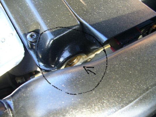

Auf dem 3. Bild von IMSI sieht man etwas Öl unterhalb der Zündkasette.
Das ist bei mir auch der Fall.
Wie schlimm ist den das???

tja service war ca alle 20tkm und dan halt mal ne riesenlücke und dann hat erjetztige besitzer einen großer service gemacht...nee weiter hinten hab ich nat. nicht geschaut...mist....

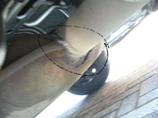

das öl aus dem loch unter der Abdeckung ( zündkassette?) hat mich auch gewundert..zudem wurde der motor (verm schon bissel her) mal gereinigt...zudem hört man ein klackern/tickern im leerlauf...aber kein rauch oder so ausm auspuff....weiß denn wer was son enddtopf kosten würde?denke mal der hält noch bissel hat ja auch gerade tüv bekommen, aber so ungefähr...
Bin (noch) nicht der große Experte für die B205/235-Motoren, aber allgemeine würde ich sagen, dass das Öl aus einer undichten Ventildeckeldichtung oder einem undichten Stopfen (das messingfarbene Ding) kommen kann. Solange sich kein Rinnsal bildet, dass entweder auf heiße Teile wie Krümmer oder Turbo läuft, oder aber zu großen Ölansammlungen unten am Motor führt und auf den Boden tropt (-->Umweltsauerei), würde ich mir keine großen Gedanken machen. Irgendwann muss man da aber aktiv werden.

Geh mal davon aus, dass weiter hinten keine Ölwechsel eingetragen sind. Das wäre höchstens der Fall, wenn eine freie Werkstatt sich vertan hat. Ansonsten ist halt einmal im Jahr Service fällig, und der Stempel gehört da hin, wo das Foto ihn zeigt. Kaum jemand fährt über 30.000 km im Jahr und hat daher die Stempel weiter hinten.
Der Endtopf ist fertig, das sieht man selbst auf dem verschwommenen Foto. TÜV sagt da gar nichts aus. An meinem 8V ist auch ein halbes Jahr und 1500 km nach frischem TÜV der Endtopf abgefallen.

Der Ölaustritt ist nicht schlimm. Kann man sogar mit etwas Dichtmasse von außen klären.
Hält zwar nicht ewig, ist aber mit seeeehhr wenig Aufwand auch alle 2 Jahre zu wiederholen.

wir haben ja alle recht, aber die 2 riesen(fallen schon sehrdeutlich auf, und das hat auch nix mit 8,5 jahre alter zu tun) beulen in der tür und der verrottende auspuff ärgern mich schon..mit dem rest kann man sicher leben...hätte den wagen für 5700-5800 genommen und vorher nochmal zu saab gebracht und checken lassen ..mal schauen ob sich nächste woche noch was ergibt, hab ja für montag noch nen termin wg nem sher interessanten octavia vielleicht steht da ja noch nen 9-5 (als vergleichobjekt) in der nähe oder liegt aufm weg...

also das öl auf dem 3 bild ist von der ventildeckeldichtung.kostet 20 euro und ist in 30min gewechselt.
der endtopf kostet zwischen 280 und 100 euro (kommt drauf an von wem du ihn kaufst)
mich würden die beulen in der tür stören und der defekte auspuff.ein saab sollte (finde ich) auch schwarz sein.zumindestens der 9-5 und der 900 turbo :smile:
