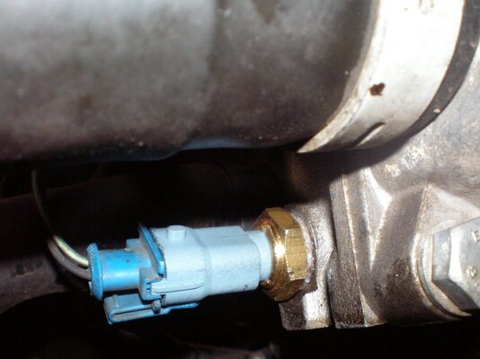

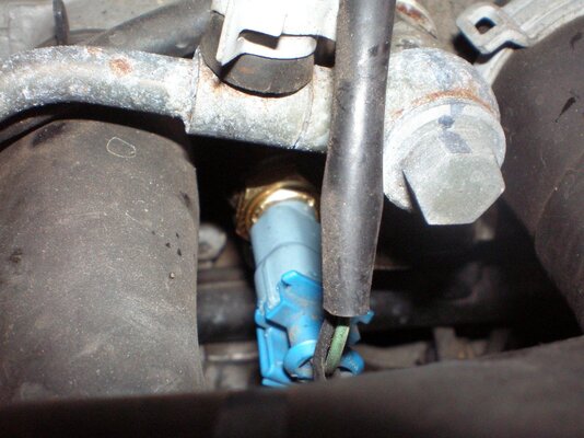

Mein Sensor hats jetzt auch hinter sich.Suppt beim Tausch eigentlich viel Kühlflüssigkeit raus?
