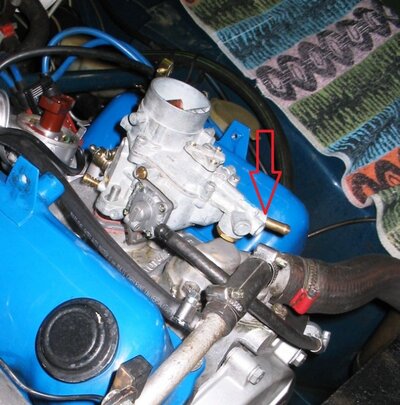

Auf meinem Foto ist noch so eine im wahrsten Sinne brandgefährliche Stelle zu sehen: Der nur straff eingepasste Stutzen für den Benzinschlauch. Nachdem mir der schon eimal rausgeflogen war, hab ich ihn fest eingeklebt. Da da der Lufi drüber ist, fällt es erst auf wenns zu spät ist!!! Also besser mal checken.

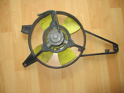

Habe erst kürzlich einen solchen Lüfter bei meiner Sonett eingebaut. War bei Ebay zum Verkauf. Musste ihn etwas Abändern und eine neue Halterung erfinden. Schalter mit Kontrollleuchte am Armaturenbrett befestigt. Das Resultat ist sehr Gut. Der Motor kühlt sehr schnell ab. Ist ein guter Tipp.Lüfter 1.jpg
