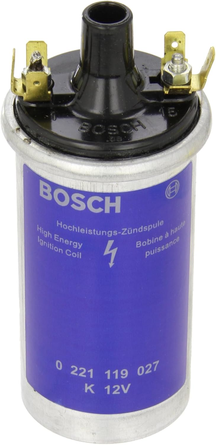

Und wenn ich damals eine Zündspule erneuert habe, dann gab es eine blaue von Bosch.
Das Ding in Blau liefert eine höhere Spannung...und demnach einen besseren Zündfunken.
War damals eine echte Verbesserung bei den Zündanlagen,
Statt knapp 19000 Volt liefert die blaue Spule ca. 22.000 Volt.
Lokaler Bosch hat mir nach Fahrzeugangabe eine 0221122327 bestellt......ist den Bildern im Netz zufolge eine Silberne...leider.

Hallo, hat jemand schon die Bosch Zündspule 0221122327 verbaut und an dieser mal den Primärwiderstand zwischen 1 und 15 gemessen?
Dieser soll ja laut Bentley zwischen 0,5 und 0,9 Ohm liegen. Ich kann im Web aber für diese Spule keine Angaben finden.
Ich würde mit dieser Ohmvorgabe ja eher zum Model 0 221 119 021 tendieren, dort ist zumindest ist dieser Wert so darauf beschrieben.

Hier gibts eine schöne Übersicht welche Spule welchen Primärwiderstand hat.
http://www.janbunke.de/bmw/fulmax.pdf
Tipp kann ich zu Deinem Model nicht geben, fahre selbst aber Beru was fast alle Zündungsteile anbelangt...
Das ist schon mal sehr hilfreich white-99, danke.
Dann ist es also so, dass bei der "0 221 119 021" nicht der Primärwiderstand 0,9 Ohm ist, sondern ein solcher Widerstand vorzuschalten ist. Gut zu wissen.
Meine derzeitige (ich denke original) Spule hat einen Widerstand von 0,6 Ohm, da ist aber auch nichts vorgeklemmt.
Vielleicht kommt ja noch ein Tip mit benötigter Bosch Artikel-Nr.

Hallo Thias,
die 0,9 Ohm beziehen sich hier lediglich auf die Verwendung mit Fulmax Zündmodulen. Die sind auf 3Ohm ausgelegt, daher der Vermerk zum notwendigen Vorwiderstand.
Bei geringerem Gesamtwiderstand, Primärwiderstand und Vorwiderstand brennt das Modul durch.
Von daher denke ich das bei Dir auch ein Vorwiderstand verbaut ist, obgleich du ein Saab Zündmodul fährst.
