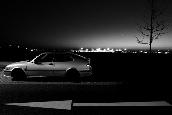

Hi ihr Lieben,
nachdem mir hier im Forum schon so vorzüglich geholfen wurde, wollte ich mich auch mal vorstellen.
Heiße Julian, komme aus Berlin und bin seit gut einem halben Jahr stolzer besitzer meines Saab 93-I.
Bin mittlerweile 13tkm damit durch die Republik gekurvt und muss dieses Auto einfach um (fast) jeden
Preis behalten. Es gibt nichts besseres =)
Aber eine Frage, vielleicht könnt ihr mir da ja helfen...
Ich fahre einen Motor der laut Fahrzeugschein 151KW/205PS hat. Trotzdem ist es kein Aero. Habe aber m.M.n.
das Aero Bodykit dran... aber nicht den Aerospoiler. Hab zwar Tempomat, Sitzheizung, el. Glasdach, Multifunktions-
lenkrad aber keine Ledersitze...?
Also nicht das mich irgendetwas davon meinen Saab weniger lieben lassen würde, aber was genau fahre ich denn da?
Der Vorbesitzer scheint auch nicht unbedingt ein Bastelfreak gewesen zu sein. EZ ist 01/2001... gab's damals so Mixmodelle?
Najut, stelle demnächst mal ein paar Fotos online.
Beste Grüße, theOne (and only):
hast das SE Bodykit. Wurde der Wagen zuerst in D zugelassen?
Ach das ist SE?
Und ja, wurde zuerst in Deutschland zugelassen!
Habe jetzt mal bei http://saabvin.com/ geguckt.
Da stand dann:
Model: Saab 9-3 (9400)
Model Year: 2001
Body type: 3-door (3D)
Engine: B205R 4-inline, Turbo, Petrol, Turbo (B205R)
Gearbox: 5-speed manual / Front wheel drive
Plant: Trollhattan, Sweden, line B (900 / 9-3)
Market: Model series III, Driver and passenger airbags
Also habe ich den Aeromotor, ohne Aeroausstattung... oder?
Grüße!
Ein richtiger SE hätte dann aber auch Leder!?!?!? Also nur das Body-Kit?
Sieht von Aussen wie mein 2002er SE Anniversary aus!
Mein SE hat auch kein Leder, konnte man damals gegen "Luxusvelurs" (Kotz!) eintauschen bei der Bestellung. Wenn Du das drin hast brauchst Du keine Schalensitze mehr, man klebt quasi dran fest :-) Die 205 PS Version gab es im "S", "SE" und im Aero. Zunächst hatte nur der Aero die Spoiler, aber immer schon den Brückenspoiler hinten. Als der Aero die Viggenstoßstagen bekam wurde dem "SE" die ehemelige Aerobespoilerung zu teil, allerdings nur mit dem "Turbo" Spoiler hinten, sprich der schwarzen Lippe.
Erst ab MJ01 nannte man das Dekor "Sportkit SE". Bis MJ00 nannte man es einfach "Sportpaket aussen".
Ah okay... Fahre also einen SE mit Sportkit SE und Turbolippe. Naja Hauptsache SAAB =)
Danke euch!
