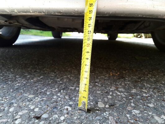

Ich wollte mal fragen welche Bodenfreiheit euer Saab 9-3 II hat.
Bitte mit Angabe des Fahrwerks und der Verspoilerung und Radkombination.
Meiner: Aero, Aero Fahrwerk, Radgröße 225/45 R17
Vorne mitte ca 15cm
Hinter den Hinterrädern 20cm
Mfg Martin
Ps: Ich frage weil ich ein anderes Fahrwerk einbauen möchte. Bzw. Ob meines noch passt, denn 15cm kommt mir schon relativ tief vor.

Also in AT ist das Minimum Serie 110mm, Seit 2013 kann bis auf 80 mm tiefergelegt werden - Allerdings sind die 80 mm bei voller Beladung am tiefsten festen Punkt einzuhalten...
Gut zu wissen, danke.
Nur mir kommen 15cm trotzdem sehr tief vor, ich setze mehrmals pro Woche mit dem Frontspoiler irgendwo auf.
Hat jemand mit einem Aero vor kurzem sein Fahrwerk (Federn und Dämpfer) erneuert und könnte mal nachmessen wie hoch dieser ist?
Mfg Martin

Und wie tief ist deiner?
Miss bitte mal nach.
Überleg mir auch das Aero Fahrwerk rauszuschmeißen und das normale einzubauen.
Mfg Martin
2005er 2.0T Aero Automat
Serienfedern mit Koni-gelb Fahrwerk und 225/40 x 18
Vorne 16 cm ab Unterkante Spoilerlippe.

Ich habe nur an der Front mal nachgemessen. Von der Lippe bis zur Straße waren es knapp 125mm.
Ich messe auch mal bei meinem Aero nach........
... Problem bei H&R ist die Sacken immer noch nach...!(Ich)Würde lieber Eibach nehmen :rolleyes:!
...aber jeden das seine ..
Vo/hi 130/170mm
