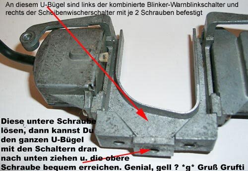

Hallo, nachdem ich mich schon immer über den nicht einrastenden Blinkerhebel geärgert hab und seit längerem einen neuen rumliegen hatte, machte ich mich eben an den Versuch das Teil einzubauen.
Nachdem ich die untere Verkleidung der Lenksäule demontiert hatte war dann auch schon Ende?! Zum erfolgreichen Ausbau des alten Teils ist mir die obere Armaturenbrettverkleidung im Weg......??
Es sind in dem Bereich zwar mehrere Schrauben zu sehen die die Verkleidung halten, aber auch das Lösen dieser liess mich nicht an die obere Schraube des Blinkerhebels gelangen.
Bitte sagt mir wie ich das Ding vernünftig aus und wieder eingebaut bekomme!

... schliesst Du mich ins Nachtgebet ein, wenn ich Dir sogar mit Foto verrate, wie's geht ? :smile:

Auf jeden Fall Gerd!
Danke sehr....scheint ja mal wieder ganz einfach zu sein.
So hat prima geklappt.
Eine mittige Schraube gabs bei mir allerdings nicht, musste die zwei links und rechts lösen um den ganzen Bügel lösen zu können.
Blinkerhebel rastet wieder ein wie soll....alles gut :-)
