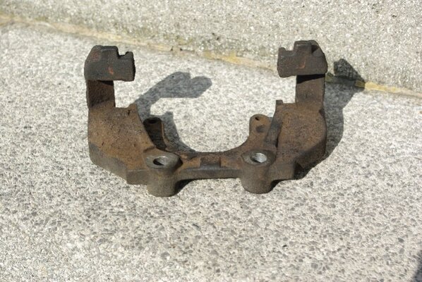

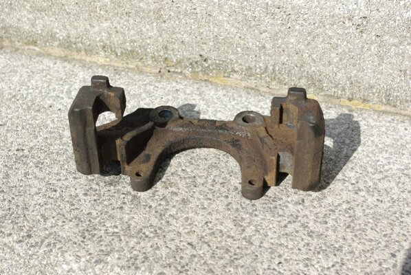

Das kann eigentlich nur an verschmutzten Führungen liegen. Da Du den Sattelhalter eh runterbauen mußt, kannst Du ihn auch einspannen und richtig mit der Drahtbürste (evtl. auch an Bohrmaschine) säubern.

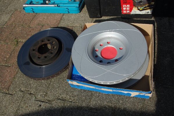

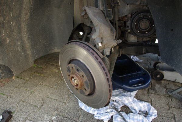

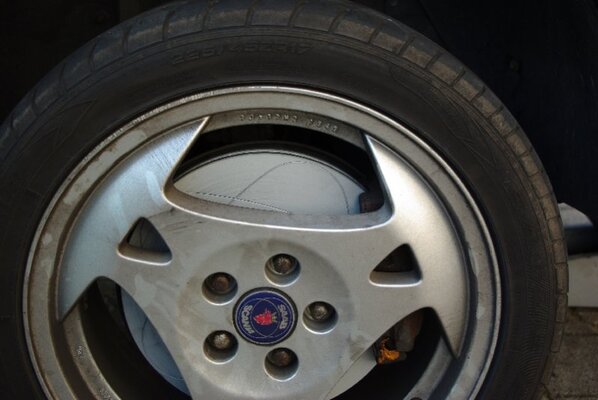

So, nach dem ich die Beläge nun in der Hand hatte sah es doch nicht so schlimm aus wie erst befürchtet. Der Unterschied war doch nicht so groß.....:smile:
Naja, PowerDisc, Ferodo Beläge und neues Öl sind drin, dran und drum.......

aber die felgen hättest du bei der gelegenheit mal sauber machen können :tongue:
ich hoffe das ist keine Kupferpaste...:rolleyes:
Hm, da hast du es aber reichlich gut gemeint.
Sieht auf den Bildern so aus, als würde da nicht wenig überschüssige Pupferkaste rausquellen...
