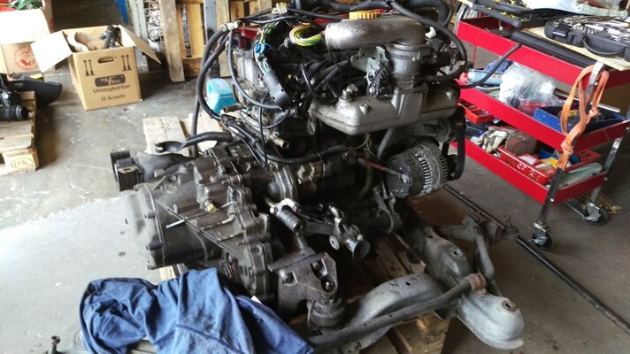

Altantriebseinheit vor der Brust, neue und CV im Nacken und wegen Bildaa da:

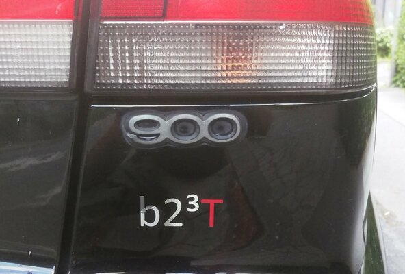

Unser b23T
Jetzt noch "Anker"
Wir haben es wirklich getan:eek:
hat halt letztlich bis Einbau 2 Monate gedauert:redface:

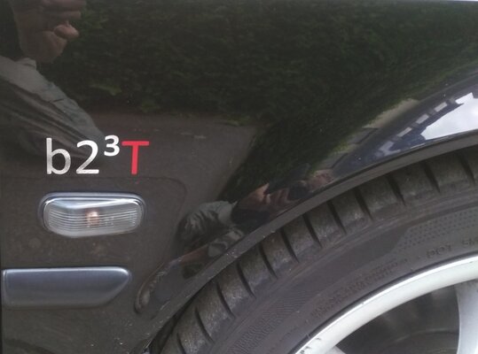

@majoja02 Das kleine "b" vielleicht als Kontrast zum großen roten T.
Wirklich:
Eine kleine "Braun" aber eine große Tina und sicher 2-3 Saabs:smile:
Somit ein Schriftzug schlüssig erklärt:rolleyes:
So etwa
Damit oute ich mich auch als geistesgestöhrt:tongue:
